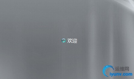

现象:打开vcenter服务器控制台,输入密码后卡在欢迎界面无响应,客户端也无法正常登陆。
正常重启也不行。由于VC所在虚机为独立磁盘无法做快照,不能备当时状态。

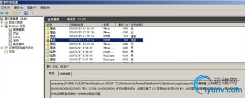

查看所在WINDOWS系统日志发现硬件可能有问题。
这是偏移量,并不能代表硬件有问题,怀疑VC连接的数据库有问题,逐登陆排查。

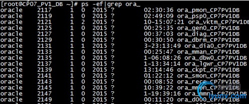

1、登陆11.15.146.2
首先查看数据库进程,正常。
