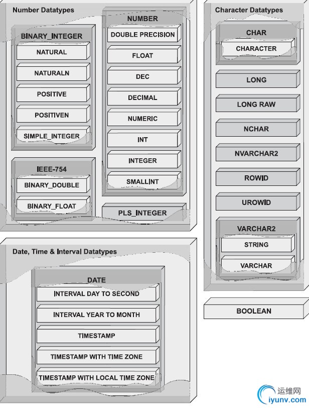

  2.变量、赋值和操作符(Variables, Assignments, and Operators)
PL/SQL支持所有的SQL数据类型及其子类型,还支持标量和复杂变量.
变量以字母开头,可以包含字母、数字、$、_、#等.变量有其作用域范围.
声明部分没有显示赋值的变量,都默认为NULL。

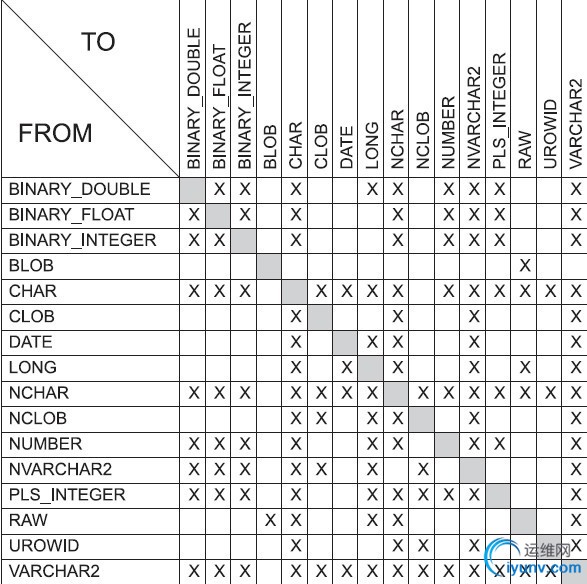

oracle赋值执行很多隐式的转换操作.(可能会丢失精度)
如:
00:13:18 hr@orcl> DECLARE
00:13:20   2    VARIABLE_NAME  NUMBER;
00:13:20   3    I_VAR INTEGER;
00:13:20   4  BEGIN
00:13:20   5    VARIABLE_NAME:=2.3234;
00:13:20   6    I_VAR:=VARIABLE_NAME;
00:13:20   7    DBMS_OUTPUT.PUT_LINE(I_VAR);--输出为2,丢失了小数精度0.3234
00:13:20   8  END;
00:13:20   9  /
PL/SQL 过程已成功完成。
  PLSQL隐式类型转换汇总图如下:

附plsql标量数据类型汇总图:
