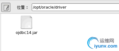

一、准备oracle的驱动程序ojdbc14.jar(我放在/opt/oracle/driver目录下)

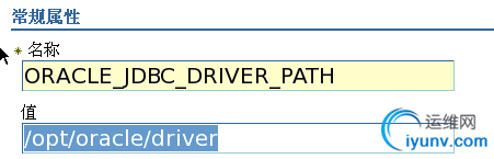

3.         配置oracle驱动程序路径:
  3.1 在导航栏左侧选择:环境-〉Websphere变量
  3.2 找到ORACLE_JDBC_DRIVER_PATH ,点击进入常规属性配置,在值输入框中
指定ORACLE数据库驱动jar包的位置(此处是/opt/oracle/driver):
确定,保存。

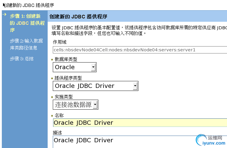

4.              新建JDBC提供程序:
   4.1 在导航栏左侧选择:资源-〉JDBC提供程序
            在右侧JDBC提供程序新建页面选择JDBC提供程序的作用域:
一般有以下三种作用域:
1.       单元
最常规的作用域。在单元作用域上定义的资源对于所有节点和服务器都是可见的,除非它们被覆盖了。要查看单元作用域中定义的资源,不要在作用域选择表单中指定服务器或节点名。
2.       节点
多数资源类型的缺省作用域。在节点作用域上定义的资源覆盖任何在单元作用域上定义的重复项,并且对于相同节点上的所有服务器都是可见的,除非它们在该节点上的服务器作用域中被覆盖了。要查看节点作用域中定义的资源,不要指定服务器,但是要在作用域选择表单中选择节点名。
3.       服务器
定义资源的最特定作用域。在服务器作用域上定义的资源覆盖任何在单元作用域或父节点作用域上定义的重复资源定义,并且它们仅对于特定服务器是可见的。要查看服务器作用域中定义的资源,在作用域选择表单中指定服务器名和节点名。
可以看出上面三个作用域的范围逐渐递减,并且同名的资源以最小范围的为准。这个有点类似编程语言中变量的作用域。根据上面作用域的范围的描述,在单节点的情况下,一般选用节点。如果只有一个应用服务器实例也可以选择服务器。在多个节点构成的单元中,可以分别在每个节点上分别定义,也可以选择单元作用域一次性定义。
            点击“新建”按钮,  按照下图选择ORACLE数据库相关类型设置:
点击下一步,完成第一步设置:
             配置页面的设置全部默认,不用修改,点击下一步,完成第二步设置。
            点击确定,完成JDBC提供程序的创建。

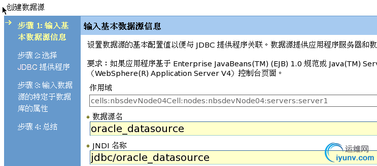

5.3 输入数据源名:如oralce_datasource
JNDI名称:如jdbc/oracle_datasource
点击下一步,完成第一步设置:

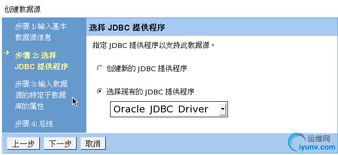

5.4 选择4创建的JDBC提供程序:
    点击下一步,完成第二步设置:

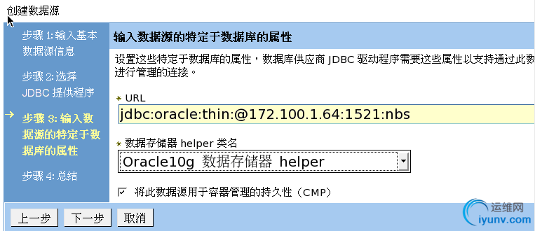

5.5 Oracle数据源属性中输入URL(格式:jdbc:oracle:thin:@serverIP:1521:SID)
   配置双机rac:
jdbc:oracle:thin:@(DESCRIPTION =(ADDRESS_LIST =(ADDRESS = (PROTOCOL = TCP)(HOST = HOST_IP)(PORT = 1521))(ADDRESS = (PROTOCOL = TCP)(HOST = HOST_IP)(PORT = 1521))(LOAD_BALANCE = yes)(FAILOVER = on))(CONNECT_DATA =(SERVICE_NAME =SERVICE_NAME)(FAILOVER_MODE = (TYPE = SELECT)(METHOD = BASIC)(RETRIES = 20)(DELAY = 10))))
              点击下一步,完成第三步设置:
    5.6 点击“完成”,保存配置。

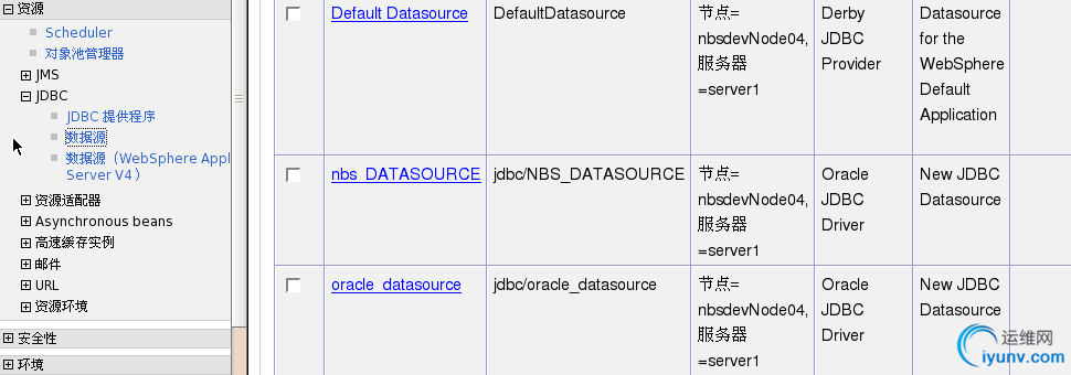

    可以在数据源列表中看到已创建的oracle_datasource数据源:

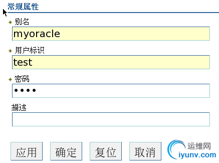

6 设置数据源j2c认证数据:
    6.1  在导航栏左侧选择:资源-〉数据源,可以看到5创建的oracle_datasource数据源,点击“oracle_datasource”数据源,点击右侧的相关项:JAAS-J2C认证数据
    6.2  点击“新建”,输入别名、用户标识、密码(可以连接数据库的用户标识、密码)点击确定,保存配置.

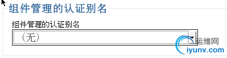

   6.3 在数据源列表中点击oracle_datasource数据源,会打开数据源配置页面,在组件管理的认证别名中选择上面创建的myoracle认证别名, 点击确定,保存设置.
