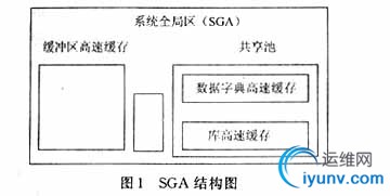

  2.1.1 SGA内存区结构
  SGA就是系统全局区,是指内存中允许多个进程相互通信的区域。在Oracle中,SGA对所有进程来说都是全局的可用的。图1为SGA结构图。
  缓冲区高速缓存是SGA中为所有用户和系统进程保存数据的区域,任何数据在传递给一个调用的应域是共享的,所以多个进程可以从这片高速缓存读取同样的数据块,而不必每次都从物理磁盘中读取。
  共享池是SGA中的另一个区域,其中保存着关于待执行的SQL语句的信息。他由两部分组成:数据字典高速缓存,存放从数据字典中读取的信息以用于处理SQL请求;库高速缓存,存放需要执行的SQL语句信息,包括每个SQL语句的语法分析树和执行计划。如果多个用户要执行同样的SQL语句,那么语法分析树和执行计划就可以重复利用,省去了语法分析步骤的昂贵花费。
