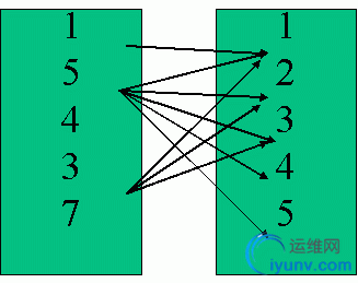

  1.嵌套循环联接NL(Neeted Loop)
    嵌套循环联接也称为嵌套迭代,它将一个联接输入用作外部输入表(显示为图形执行计划中的顶端输入),将另一个联接输入用作内部(底端)输入表。外部循环逐行消耗外部输入表。
  内部循环为每个外部行执行,在内部输入表中搜索匹配行。最简单的情况是,搜索时扫描整个表或索引;这称为单纯嵌套循环联接。
  如果搜索时使用索引,则称为索引嵌套循环联接。
  如果将索引生成为查询计划的一部分(并在查询完成后立即将索引破坏),则称为临时索引嵌套循环联接。查询优化器考虑所有这些不同形式。
  如果外部输入很小而内部输入很大且预先创建了索引,则嵌套循环联接尤其有效。
  在许多小事务中(如那些只影响较小的一组行的事务),索引嵌套循环联接远比合并联接和哈希联接优越。但在大查询中,嵌套循环联接通常不是最佳选择。
  总而言之,nested loop适合于关联2个表结果集小的,而且关联字段上面存在索引的数据。

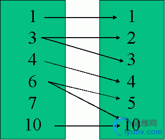

  2.合并联接(Merge)
    合并联接要求两个输入都在合并列上排序,而合并列由联接谓词的等效 (WHERE) 子句定义。查询优化器一般扫描索引(如果在适当的一组列上存在一个索引),或在合并联接的下面放一个排序运算符。在很少的情况下,虽然可能有多个等效子句,但只用其中一些可用的等效子句获得合并列。
    由于每个输入都已排序,Merge Join 运算符将获取每个输入中的行并将其进行比较。例如,对于内联接操作,如果行相等则返回。如果行不相等,则废弃值较小的行并从该输入中获得另一行。这一过程将重复进行,直到处理完所有的行为止。
    合并联接操作可以是常规操作,也可以是多对多操作。多对多合并联接使用临时表存储行。如果每个输入中有重复值,则在处理其中一个输入中的每个重复项时,另一个输入必须重绕到重复项的开始位置。
    如果存在驻留谓词,所有满足合并谓词的行都将对该驻留谓词取值,然后只返回那些满足该驻留谓词的行。
    合并联接本身的速度很快,但如果需要排序操作,选择合并联接就会非常费时。然而,如果数据量很大且能够从现有 B 树索引中获得预排序的所需数据,则合并联接通常是最快的可用联接算法。

  1.什么时候使用NL
必须有一个table拥有index;
只用一个table有index时,选择没有index的table作为驱动表;
当两个table都有index时,选择结果集较小的table作为驱动表 (CBO),RBO会选from的最后一个表做驱动表;
适用于有index的连接,两个有大小差异的结果集,数据量较小。
  2.Merge Join
合并列要求排序;
在不使用index的情况下使用MR join:
在连接table的字段上不存在可用的index;
查询将返回两个table中大部分的数据块;
CBO认为table scan比index range scan更少的cost;
适用于没有index的连接,或两个大小接近的超大
结果集。

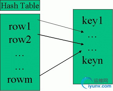

  3.Hash join
在oracle7.3中作为NL join的代替方式首次引入的。
大小不同的结果集进行连接,小的结果集作为驱动表,创建基
于内存的Hash table,大的结果集计算hash value。
  下面是图:
  Nested Join:
  Merge
  Hash Join
