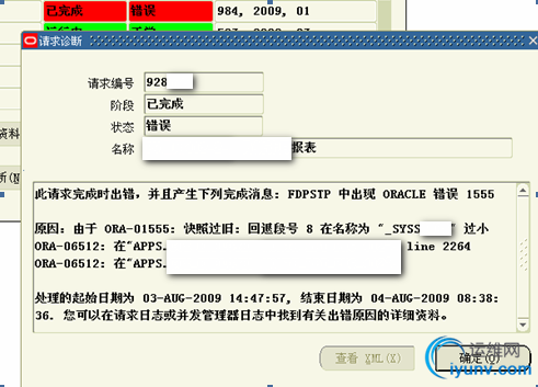

分析:"报表"程序执行时间漫长,在程序查询的过程中其他用户对"报表"进行了更新,被更新的数据写入了回滚段,当程序到回滚段找数据时,发现数据已经被覆盖掉,于是就出现了ORA-01555错误。另外"报表"程序执行效率不高也会造成ORA-01555错误。

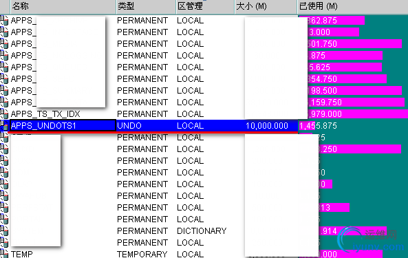

1、扩大回滚段,为回滚段是循环使用的,如果回滚段足够大,那么那些被提交的数据就能保存足够长的时间,使那些大事务完成一致性读取。之前EBS系统UNDO表空间为9GB,目前为10GB。见下图:

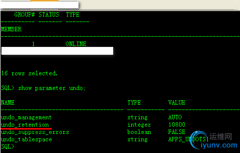

2、增加undo_retention时间,为UNDO回滚段是循环使用,里面的数据可能随时被循环覆盖掉,如果设置undo_retention时间更长,那么在retention规定的时间内,任何其他事务都不能覆盖这些数据。目前EBS系统undo_retention为10800秒(3个小时)。见下图:

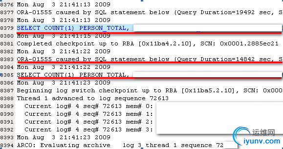

3、最重要的一点就是优化程序相关查询语句,减少查询语句的一致性读,降低读取不到回滚段数据的风险。所有的出错信息都会纪录到数据库日志alert_PROD.log文件中,下图红线部分是一条SQL查询词句,ORA-01555很有可能是这条语句造成,把这条语句提供给开发人员来分析和优化程序代码。
