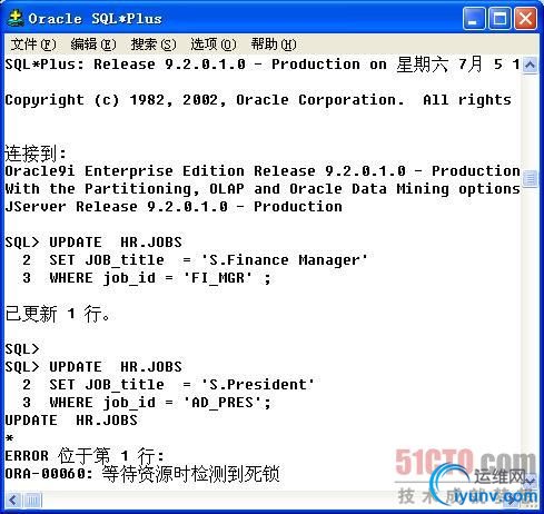

  步骤四:
  登陆ORACLE SQL *plus 之二窗口,执行:
  update HR.JOBS
  SET JOB_title = ’S.Finance Manager’
  where job_id = ’FI_MGR’
  此时出现ORA-00060错误,如下图所示:
  发现报出错误,系统检测到死锁,此时打开C:\oracle\admin\ORADB\udump\的oradb_ora_5528文件会发现已经记录了死锁deadlock日志,文字如下:
