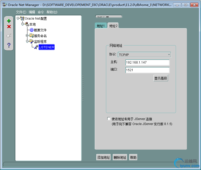

实际操作方法操作Net Manger解决修改Host为局域网Ip,操作图例如下:
第一步:修改监听HOST
第二步:修改数据库实例HOST

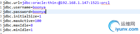

第三步:修改程序数据库配置HOST
注意:不要忘记添加端口1521.否则报错:Cannot create PoolableConnectionFactory (Invalid number format for port number)

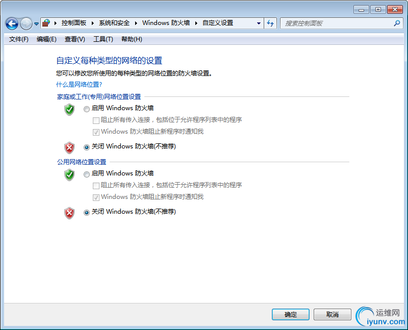

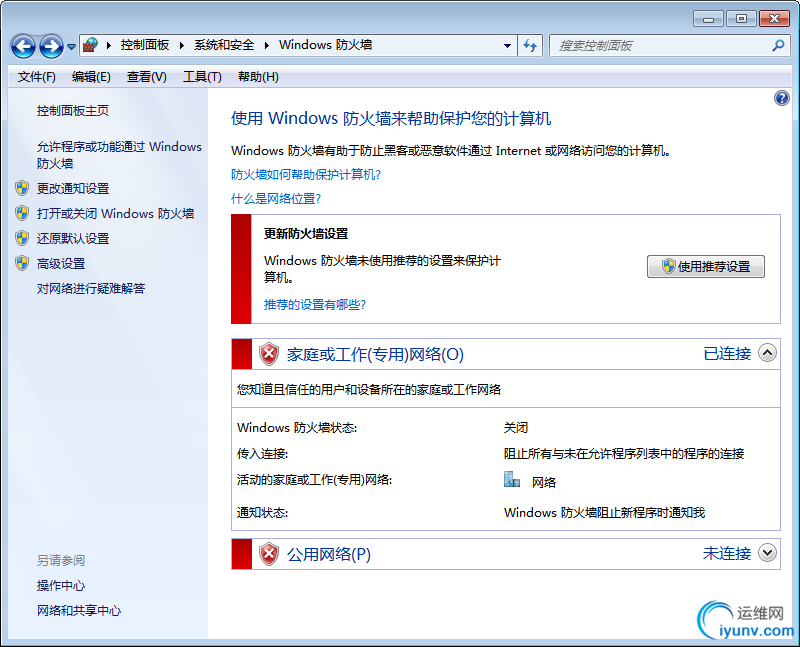

第四步:关闭系统防火墙
我的系统是win7 64bit,怎么关闭看下面截图:
关闭后界面如下:
