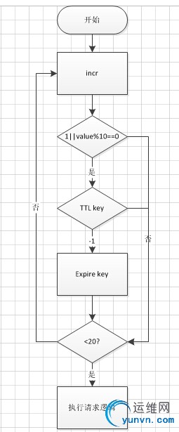

程序流程图,假设我们1s中之内只能请求20次
步骤
1 使用incr命令得到一个值
2 判断值是否为1,为1则说明此次获得是key值失效之后第一次进行incr操作,这次操作需要将key设置超时时间。
但是我们这里并没有使用事务支持,当程序运行到检测value是1,还没有进行expire操作的时候,机器down机了,那么程序就只能请求20次了,
所以在每次得到value值之后,与10进行取余操作,若是10的倍数,则进行检测,如果没有设置超时时间,则进行设置
3 判断value值是否是小于20,如果小于等于20,我们认为在规定的时间内,这个线程获得了锁,如果大于20,我们认为没有获得锁,sleep一段时间后继续请求锁。
这样,我们就实现了一个没有使用事物,lua脚本的限速器
如果此方案有什么错误,或者有更加优雅的方案,还请各位多多指教。
注意
流程图中值为1和为10的倍数都需要检测ttl key,这里可以做个优化,只有10的倍数的值的进行ttl key 检测操作,1的话直接expire key。
