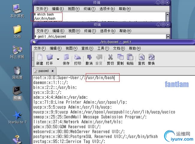

  #which bash
/usr/bin/bash
  gedit /etc/passwd
  修改如图1所示
  注销一下 就可以发现已经更改过来了。

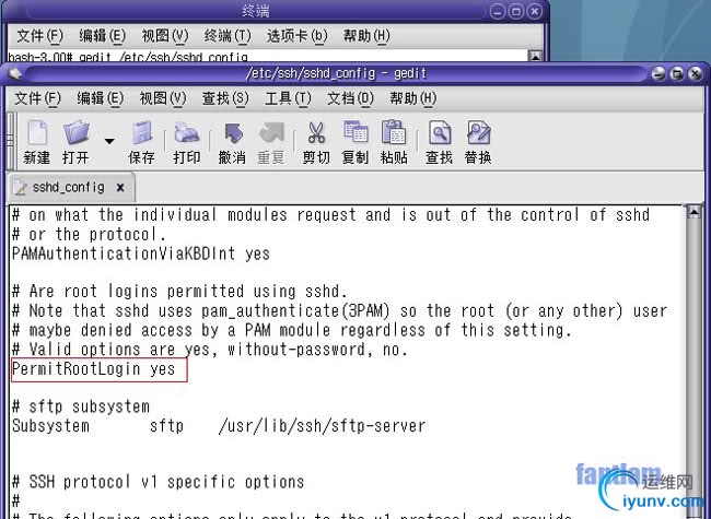

  vi /etc/ssh/sshd_config 修改
PermitRootLogin yes
  如图2
  svcadm restart ssh 重启生效。

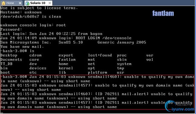

  停止sendmail
重启过后,进入字符模式,当输入命令的时候总是出现图3中的现象
  解决方法:svcadm disable sendmail 停掉sendmail 就不会了
