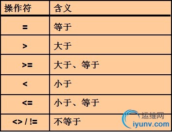

  4. 比较运算

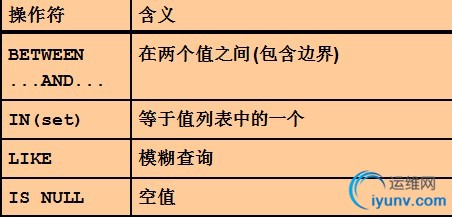

  5. 其他比较运算
  6. Between
  使用 BETWEEN 运算来显示在一个区间内的值。
SELECTlast_name, salary
FROM   employees
WHERE  salary BETWEEN 2500 AND 3500;
  7. IN
  使用 IN运算显示列表中的值。
SELECT employee_id, last_name,salary, manager_id
FROM   employees
WHERE  manager_id IN (100, 101, 201);

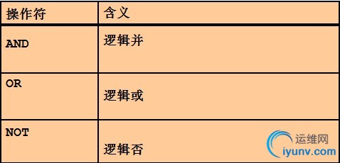

  10. 逻辑运算
  11.AND
SELECTemployee_id, last_name, job_id, salary
FROM   employees
WHERE  salary >=10000
AND    job_id LIKE '%MAN%';
  12.OR
  OR 要求或关系为真。
FROM   employees
WHERE  salary >= 10000
OR     job_id LIKE '%MAN%';
  13.NOT
SELECTlast_name, job_id
FROM   employees
WHERE  job_id
NOT IN ('IT_PROG', 'ST_CLERK','SA_REP');

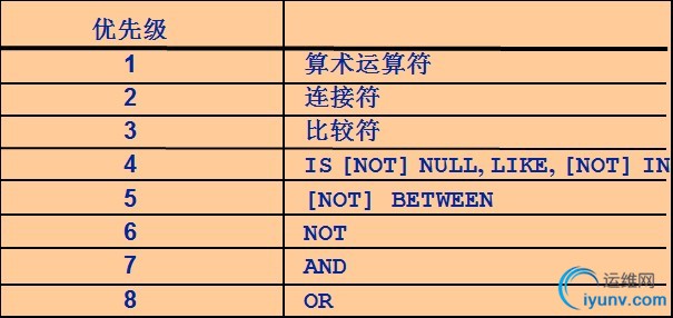

  14.优先级
  可以使用括号改变优先级顺序
SELECT last_name, job_id, salary
FROM   employees
WHERE  job_id = 'SA_REP'
OR     job_id = 'AD_PRES'
AND    salary > 15000;
  使用括号控制执行顺序。
FROM   employees
WHERE  (job_id = 'SA_REP'
OR     job_id = 'AD_PRES')
AND    salary > 15000;
