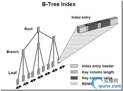

  图 1 B-tree 索引的内部结构
  图 2 B-tree 索引详细内部结构

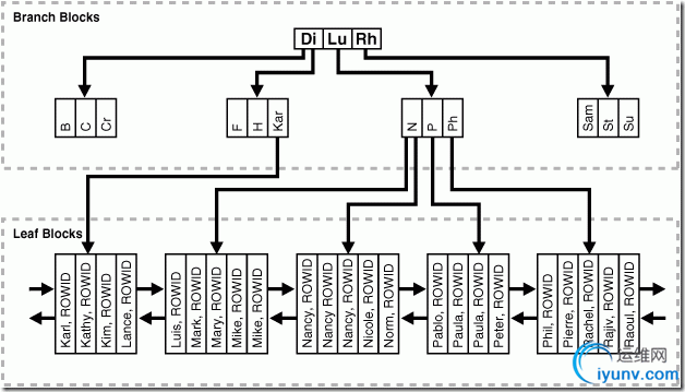

  B-tree 索引的上半部分块(分支块)包含索引数据,并指向低一级的索引块。最低级别的索引块(叶子块)包含每个已索引的数据值和用于定位真实行的相应 rowid。叶子块是双向链接的(双向链表)。包含字符数据的列中索引是基于数据库字符集的字符二进制值。
  对于唯一索引,一个 rowid 对每个数据值存在。对于非唯一索引,rowid 按顺序被包含在键中,因此,非唯一索引按索引键和 rowid 排序。不索引包含 null 的键值,除了聚簇索引。两个行可以包含所有 null 值,这不违反唯一索引。

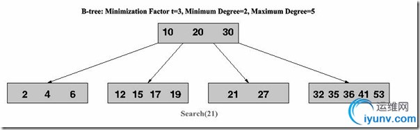

  换个简单、更直观的图,如下图所示:
  图 3 B-tree 查询值为 21
  说明:
  • 每个节点的值个数,最小有两个,最大有五个,Minimum Degree=2,Maximum Degree=5;
  • 若查找值 21,则会经过 10、20、30,最后到 21。
