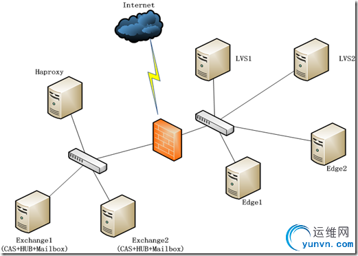

                      一、实验说明
此为实际生产环境实施案例,针对公司的邮件系统从Exhcange2007升级到2010,实现高可用和负载均衡,本例主要针对haproxy和LVS进行说明,Exchange只做步骤说明,具体配置不在此讨论。拓扑结构如下:
现有生产环境是一个Exchange2007+一个Edge07,域为:abc.com
1.Edge服务器处于DMZ区域,直接与互联网通信,采用LVS的方式,Edge上不存在持续session的情况,仅仅实现邮件传递转发功能
2.内部的Exhcange服务器采用haproxy实现高可用和负载平衡,haproxy的一个优势就是可以跨网段实现负载平衡,相比于LVS较容易实现,对于分布式部署exchange的情况下很实用
IP地址规划如下:
Haproxy:         172.16.10.2         #物理管理IP
                  172.16.10.100     #对外服务IP
Exchange1:       172.16.10.101
Exhcange2:       172.16.10.102
Edge1:            10.10.10.101
Edge2:            10.10.10.102
LVS1:             10.10.10.10
LVS2:             10.10.10.11
VIP:              10.10.10.100       #LVS对外服务虚IP
