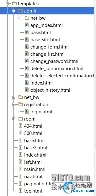

    “templetes”模块包含了该项目的所有页面文件,如:index.html。

    admin管理模块会应用django自带lib中的页面文件进行页面展示。相关的操作代码也在lib中写好了,一般不需要手动修改。只需要通过定义XXXAdmin对象就行了。
    配置了admin管理模块后,如果想对其进行自定义的操作,可以去lib中把相关文件拷贝到template/admin/目录下进行二次开发。
    每一种admin的视图,包括修改列表、编辑表单、删除确认页以及历史视图,都有一个与之相关联的模板可以以多种方式来进行覆盖。
    首先,你可以在全局上覆盖模板。admin视图使用标准的模板载入机制来查找模板。所以如果你在模板目录中创建了一个新的模板,Django会自动地加载它。全局的模板在表17-1中列出。
    大多数时候,你可能只是想修改一个单独的对象或应用程序,而不是修改全局性的设定。因此,每个admin视图总是先去查找与模型或应用相关的模板。这些视图寻找模板的顺序如下:
  • admin/<app_label>/<object_name>/<template>.html
  • admin/<template>.html
    例如,在 books 这个应用程序中, Book 模块的添加/编辑表单的视图会按如下顺序查找模板:
  • admin/books/book/change_form.html
  • admin/books/change_form.html
  • admin/change_form.html
