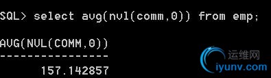

  9. 在组函数中使用NVL函数
  NVL函数使分组函数无法忽略空值。
SELECTAVG(NVL(commission_pct, 0))
FROM   employees;

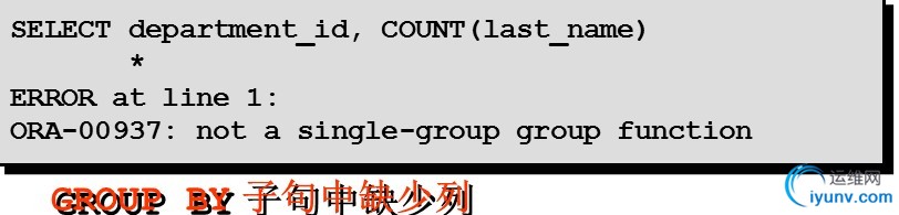

  14. 非法使用组函数
  a)所用包含于SELECT 列表中,而未包含于组函数中的列都必须包含于 GROUP BY 子句中。
SELECT department_id, COUNT(last_name)
FROM   employees;

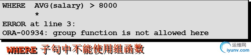

  b)不能在 WHERE 子句中使用组函数。可以在HAVING 子句中使用组函数。
SELECT   department_id, AVG(salary)
FROM     employees
WHERE    AVG(salary) > 8000
GROUPBY department_id;

--求平均奖金
select avg(comm) from emp;
select avg(nvl(comm,0)) from emp;
