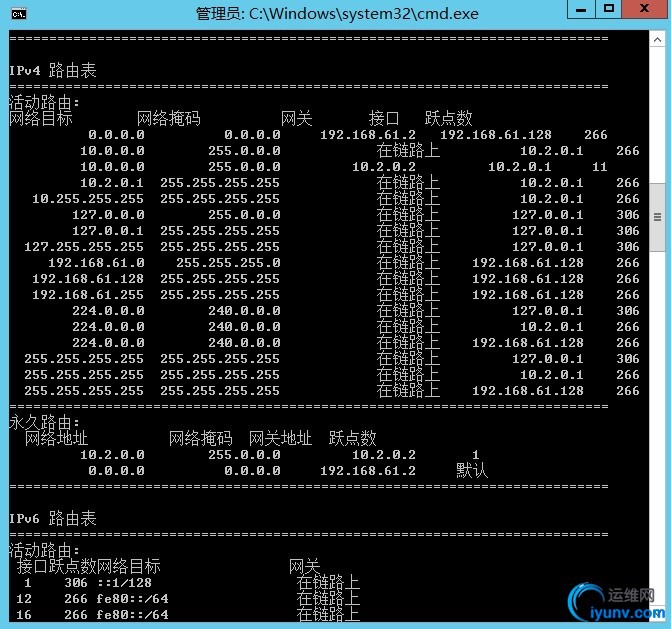

用VMware建了两台服务器和一台客户机模拟域环境下的VPN服务
DC
IP:10.2.0.2
掩码:255.0.0.0
网关:
DNS:10.2.0.2
VPN服务器
内网
IP:10.2.0.1
掩码:255.0.0.0
网关:
DNS:10.2.0.2
外网
IP:192.168.61.128
掩码:255.255.255.0
网关:192.168.61.2
DNS:192.168.61.2
已经用route -p add 10.2.0.0 mask 255.0.0.0 10.2.0.2添加了一条静态路由。
现在的情况是外网OK,添加VPN服务器进域则提示找不到服务器,ping DC的IP是通的。禁止了外网网卡,内网则没有问题。
不禁外网网卡的话,外网和内网网卡的网关空出,就算添加了指向10.2.0.0的静态路由,内网还是不能添加进域。是路由编写有误?
搞了两天,也是没辙了,求助一下大家。

一般的路由检查方法是:两头都要ping通才可以的,只是一边ping通,在一些复杂的环境是不一定正确的。请问有两边都ping通吗?这样的问题一般都是路由的问题。
累计签到:91 天
发表于 2016-8-22 10:01:09 | 显示全部楼层
另外你这个语句是在哪台机上路的,10.2.0.2这个位置是要填网关的,你这个代表的是什么,是接口吗?“已经用route -p add 10.2.0.0 mask 255.0.0.0 10.2.0.2添加了一条静态路由。”
