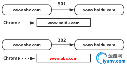

简单地说:
301和302都是web服务器响应HTTP协议请求状态的数字代码
  • 301 代表永久性转移(Permanently Moved)
  • 302 代表暂时性转移(Temporarily Moved)
两者之间的差别
1)对于用户
301和302没有区别,都是浏览器里面的URL跳转变成了一个新的URL地址
2)对于搜索引擎
存在网址劫持问题
302重定向和网址劫持(URL hijacking)有什么关系呢?这要从搜索引擎如何处理302转向说起。从定义来说,从网址A做一个302重定向到网址B时,主机服务器的隐含意思是网址A随时有可能改主意,重新显示本身的内容或转向其他的地方。大部分的搜索引擎在大部分情况下,当收到302重定向时,一般只要去抓取目标网址就可以了,也就是说网址B。
实际上如果搜索引擎在遇到302转向时,百分之百的都抓取目标网址B的话,就不用担心网址URL劫持了。问题就在于,有的时候搜索引擎,尤其是Google,并不能总是抓取目标网址。为什么呢?比如说,有的时候A网址很短,但是它做了一个302重定向到B网址,而B网址是一个很长的乱七八糟的URL网址,甚至还有可能包含一些问号之类的参数。很自然的,A网址更加用户友好,而B网址既难看,又不用户友好。这时Google很有可能会仍然显示网址A。
由于搜索引擎排名算法只是程序而不是人,在遇到302重定向的时候,并不能像人一样的去准确判定哪一个网址更适当,这就造成了网址URL劫持的可能性。也就是说,一个不道德的人在他自己的网址A做一个302重定向到你的网址B,出于某种原因, Google搜索结果所显示的仍然是网址A,但是所用的网页内容却是你的网址B上的内容,这种情况就叫做网址URL劫持。你辛辛苦苦所写的内容就这样被别人偷走了。
