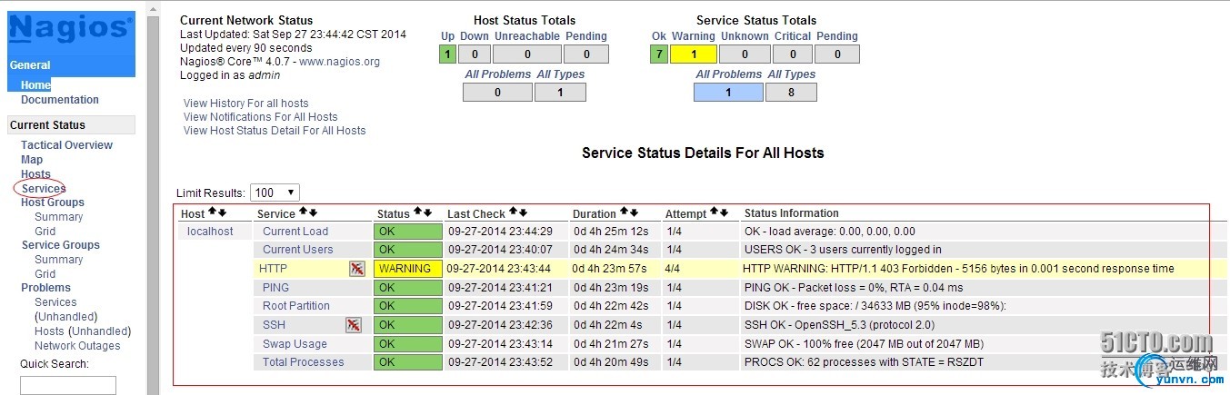

(6)再次点击【Hosts】查看默认监控localhost主机的状态信息;如下图所示
(7)点击【localhost】查看更为详细的监控信息;如下图所示
(7)点击【Services】查看服务的监控信息;如下图所示
