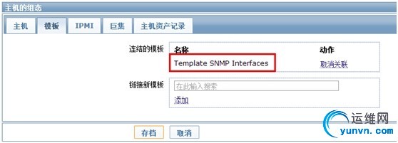

3、创建主机使用snmp监控
连结默认的snmp模板
OK,配置完成,zabbix就可以完成自动监控。
