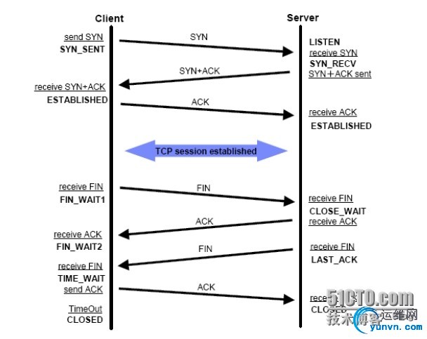

回顾:tcp的有限状态
server默认状态为listen
当client开始发送请求的时候状态为syn_sent ,于是将状态从close转为sync
对方接收到syn报文以后就从listen状态转为syn_recv,并发送sync_ack 并确认对方的请求 ,一直等待对方接收
对方接收下来,发送syn+ack 从其转为established ,而服务器收到ack 从而也转为established
四次断开就略过不谈了,具体请看 http://yijiu.blog./433846/1356254

慢了几秒,它就认为这个时间已经被请求过了,所以这种请求就会被丢弃,因此在这种情况下可能大量的用户请求出现异常行为,都是处于time out等 各种情况,这在nat模型下的ipvs框架是极为常见的,如果请求tcp_tw_recycle的话Linux是否启用这种行为取决于tcp_timestamp和tcp_tw_recycle,而前一个参数默认是启用的,所以启用后面的参数就会激活此功能;因此,如果是基于LVS的NAT环境,安全起见,应该禁用tcp_tw_recycle。
另一种解决方案:把tcp_timestamps设置为0,tcp_tw_recycle设置为1并不会如想象中奏效,因为一旦关闭了tcp_timestamps,那么即便打开了tcp_tw_recycle,后面的参数也没有效果。此时降低net.ipv4.tcp_max_tw_buckets的值就可以显著降低tw连接的数量了。但是仍然不能避免问题
#回收不代表重用,重用还需要取决于tw_reuse
net.ipv4.tcp_timestamps= 0
tcp报文时间戳,关闭时可以避免序列号的卷绕,如上所述;
net.ipv4.tcp_syncookies = {0|1}
是否开启SYN Cookies,即当SYN等待队列溢出时,是否启用cookies功能;
用户的请求到达后,会被列入到请求队列中,而队列满了之后再有信的请求进来则被拒绝服务,为了避免此种情况,我们会在另一内存段中开辟一段内存--被称为后背队列
sync cookies 一般都是启用的,只要内存足够大将timestamps调大即可
net.ipv4.tcp_max_syn_backlog = 262144
保存的那些尚未收到客户端确认信息的连接请求的最大值;默认为128,可增大此值;
#在等待最后发送ack的时候允许多少个等待,前提是有足够内存
#加大有助于为更多连接提供相应的
本文来自http://yijiu.blog.  转载需经博主本人许可,盗帖可耻!
net.ipv4.tcp_synack_retries = #
为了打开对端的连接,内核需要发送一个SYN并附带一个回应前面一个SYN的ACK,这也即所谓的三次握手中的第二次;这个设置决定了内核放弃连接之前发送SYN+ACK 包的数量;繁忙的服务器上建议设置为0或者1;0表示只要最多回应一次,如果不回应则断开连接
net.ipv4.tcp_syn_retries = #
在内核放弃建立连接之前发送SYN包的数量;
#tcp握手的第一次,重启几次
繁忙的服务器上建议设置为0或者1;
net.ipv4.tcp_max_orphans = 262144
系统中最多有多少个TCP套接字不被关联到任何一个用户文件句柄上;如果超过这个数字,孤儿连接将即刻被复位并打印出警告信息;
这个限制仅仅是为了防止简单的DoS 攻击,不能过分依靠它或者人为地减小这个值,如果需要修改,在确保有足够内存可用的前提下,应该增大此值;
#这个数值越大越好,越大对于抗攻击能力越强
net.ipv4.tcp_fin_timeout = 5
如果套接字由本端要求关闭,这个参数决定了它保持在FIN-WAIT-2状态的时间;缺省值是60秒。
然而,对端可能会出错或意外宕机并永远不关闭连接。即使你的机器是一个轻载的WEB 服务器,也有因为大量的死套接字而内存溢出的风险,FIN-WAIT-2 的危险性比FIN-WAIT-1要小,因为每个连接最多只能消耗1.5K内存,但是它们的生存期长些;
#假如说没有打开套接字的重用,那就意味着如果发送fin报文并等待对方相应,对方相应了又等待对方的fin 这时对方不发fin了,这种处于fin的连接数最多可以设置为多长时间,如果超时,则断开,60秒太长,可以将其设置为5
net.ipv4.tcp_keepalive_time = 30
当keepalive起用的时候,TCP发送keepalive消息的频度,默认是是2小时;
#长连接,如果没有fin的断开的话则一直处于长连接状态
#默认是7200秒,当时间已到会尝试着重新建立连接,如果能重新建立成功则继续,如果不成功则重试,如果重试几次都失败了则断开连接,当然连接数有点长,但是不建议更改,因为跟tcp协议相关,而更改了以后可能不符合规定,可能会出现异常,当然可以尝试
