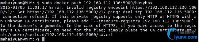

  • $ sudo docker push 192.168.112.136:5000/busybox
可以看到push失败,具体结果如下:
2015/01/05 11:01:17 Error: Invalid registry endpoint https://192.168.112.136:5000/v1/: Get https://192.168.112.136:5000/v1/_ping: dial tcp 192.168.112.136:5000: connection refused. If this private registry supports only HTTP or HTTPS with an unknown CA certificate, please add `--insecure-registry 192.168.112.136:5000` to the daemon's arguments. In the case of HTTPS, if you have access to the registry's CA certificate, no need for the flag; simply place the CA certificate at /etc/docker/certs.d/192.168.112.136:5000/ca.crt

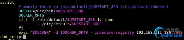

因为Docker从1.3.X之后默认docker registry使用的是https,所以当用docker pull命令下载远程镜像时,如果远程docker registry是非https的时候就会报上面的错误。
为了解决这个问题需要在启动docker server时增加启动参数
修改docker启动配置文件(此处是修改132机器的配置)Ubuntu下配置文件地址为:/etc/init/docker.conf
在其中增加--insecure-registry 192.168.112.136:5000如下所示:
  • $ sudo vi /etc/init/docker.conf
修改完之后,重启Docker服务
  • $ sudo restart docker

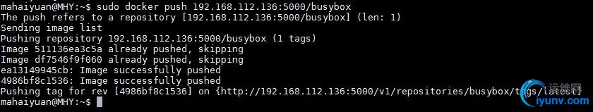

重启完之后我们再次运行推送命令,把本地镜像推送到私有服务器上

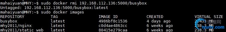

可以看到镜像已经push到私有仓库中去了,接下来我们删除本地镜像,然后从私有仓库中pull下来该镜像

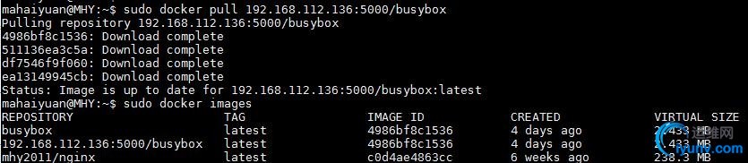

删除了本地镜像,然后我们从私有镜像仓库中下载该镜像
  • $ sudo docker pull 192.168.112.136:5000/busybox
好了,到此本地搭建registry私有仓库就完结了
