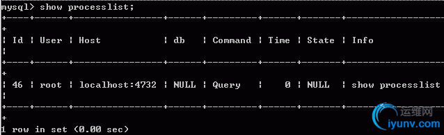

2.show processlist 命令
SHOW PROCESSLIST显示哪些线程正在运行。您也可以使用mysqladmin processlist语句得到此信息。
各列的含义和用途:
ID列
一个标识,你要kill一个语句的时候很有用,用命令杀掉此查询 /*/mysqladmin kill 进程号。
user列
显示单前用户,如果不是root,这个命令就只显示你权限范围内的sql语句。
host列
显示这个语句是从哪个ip的哪个端口上发出的。用于追踪出问题语句的用户。
db列
显示这个进程目前连接的是哪个数据库。
command列
显示当前连接的执行的命令,一般就是休眠(sleep),查询(query),连接(connect)。
time列
此这个状态持续的时间,单位是秒。
state列
显示使用当前连接的sql语句的状态,很重要的列,后续会有所有的状态的描述,请注意,state只是语句执行中的某一个状态,一个 sql语句,以查询为例,可能需要经过copying to tmp table,Sorting result,Sending data等状态才可以完成
info列
显示这个sql语句,因为长度有限,所以长的sql语句就显示不全,但是一个判断问题语句的重要依据。

例如如图:
