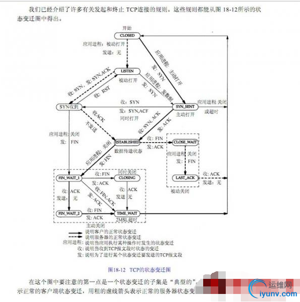

理论图
放一张图,要搞清楚怎么调整参数,这张图相当重要。看不太明白不要紧,后面会详细讲到这张图

TCP三次握手以及其中的各种状态:
SYN(Synchronize Sequence Numbers)。
同步序列编号
ACK (ACKnowledge Character)
在数据通信传输中,接收站发给发送站的一种传输控制字符。它表示确认发来的数据已经接受无误。
client发送syn至server
此时客户端的状态变为SYN_SENT
client( "nv">syn=j "o">)====>server
server收到syn,并发送syn+ack到client,
这种过程server状态由listen变为SYN_RECV,并等待客户端再次发来ack数据
client<=========server "o">(syn "o">=k,ack=j+1 "o">)
client接收到server发过来的syn+ack,并向服务端发送ACK,服务器接收后由SYN_RECV变为ESTABLISHED
client(ACK "o">(ack "o">=k+1))========>server
此种情况下,服务端在三次握手的变迁是
LISTEN->SYN_RECV ->ESTABLISHED
客户端的三次握手的变迁是
SYN_SENT ->ESTABLISHED

TCP四次握手
下面说tcp/ip的第四次握手,分析主动关闭和被动关闭两种。
A:因为如果是CLIENT端主动断掉当前连接,那么双方关闭这个TCP连接共需要四个packet:
setup
Client     --->   FIN(M)   --->   Server
client发送一个FIN给server,(说它不跟你玩了),client由ESTABLISHED->FIN_WAIT1
Client    <---  ACK(M+1 "o">)  <---   Server
SER VER收到fin后发送ack确认(拿出两人信物),状态由ESTABLISHED->close_wait
client收到server的ack确认,只是改变状态ESTABLISHED->FIN_WAIT1->FIN_WAIT2,继续等server发送数据。
Client  <--  FIN(N "o">)    <--  Server
server继续发送FIN到client(好就不玩了吧),状态ESTABLISHED->close_wait->LAST_ACK,等待client发送ack做最后的确认
Client  -->  ACK(N+1 "o">)  -->  Server
client收到FIN,马上发送ack确认,状态ESTABLISHED->FIN_WAIT1->FIN_WAIT2->TIME_WAIT[2MSL超时]->closed
server收到ack确认,状态ESTABLISHED->close_wait->LAST_ACK->CLOSED.
