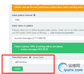

按照logstash收集单一日志的规则:
然后点击create就OK了
