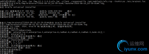

[weblogic@test ~]$ java -jar fmw_12.1.3.0.0_wls.jar -silent -responseFile /opt/weblogic/wls.rsp -invPtrLoc /etc/oraInst.loc
启动程序日志文件为/tmp/OraInstall2016-08-10_10-59-01AM/launcher2016-08-10_10-59-01AM.log。
正在提取文件.........................................
启动 Oracle Universal Installer
检查 CPU 速度是否大于 300 MHz。   实际为 1496.639 MHz    通过
检查交换空间: 必须大于 512 MB。   实际为 2093048 MB    通过
检查此平台是否需要 64 位 JVM。   实际为64    通过 (不需要 64 位)
检查临时空间: 必须大于 300 MB。   实际为 69017 MB    通过
准备从/tmp/OraInstall2016-08-10_10-59-01AM启动 Oracle Universal Installer
日志:/tmp/OraInstall2016-08-10_10-59-01AM/install2016-08-10_10-59-01AM.log
版权所有 (c) 1996, 2014, Oracle 和/或其附属公司。保留所有权利。
正在读取响应文件...
开始检查: CertifiedVersions
预期的结果: enterprise-4,enterprise-5,enterprise-6,redhat-6,redhat-4,redhat-5,SuSE-11之一
实际结果: enterprise-6
检查完成。此次检查的总体结果为: 通过
CertifiedVersions 检查: 成功。
开始检查: CheckJDKVersion
预期的结果: 1.7.0_15
实际结果: 1.7.0_55
检查完成。此次检查的总体结果为: 通过
CheckJDKVersion 检查: 成功。
已启用此会话的验证。
正在验证数据...
正在复制文件...
可以在以下位置找到本次安装会话的日志:
-----------20%----------40%----------60%----------80%--------100%
Oracle Fusion Middleware 12c WebLogic Server 和 Coherence 12.1.3.0.0 的 安装 已成功完成。
日志已成功复制到/opt/weblogic/oraInventory/logs。
以上表示安装完成
