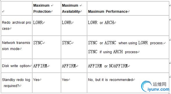

  无论使用哪种模式,都要使用LOG_ARCHIVE_DEST_n来配置,上表显示它们之间的关系。可以看出,最大保护和最高可用性的配置一模一样(因为最高可用性在正常情况下就是最大保护):必须使用LGWR进程传输Redo,网络传输模式必须是sync,磁盘写选项AFFIRM,必须配置standby redo log。
  而最大性能模式比较灵活,即可以用LGWR,也可以用ARCH进程传输redo,网络即可以sync也可以async,磁盘IO写即可以AFFIRM也可以NOAFFIRM,standby redo log也可有可无。
