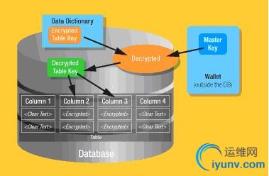

这种机制下,保护表的加密密钥(以下简称“表密钥”)就显得非常重要了。Oracle 10g通过一个master密钥来对表密钥进行加密。master密钥保存在一个叫做“钱夹(wallet)”的安全的地方,钱夹可以是数据库服务器上的一个文件,加密的表密钥保存在数据字典中。
当用户插入数据到需要加密的列中的时候,Oracle 10g从钱夹中获取master密钥,用master密钥解密数据字典中的表密钥,然后用解密后的表密钥加密输入数据,再将加密后的数据保存在数据库中。如下图1所示:
图1:TDE工作原理
你可以加密表的部分或者所有列,例如一个表有4列,如上图1所示,第2列和第3列被加密,但Oracle只会生成一个表级的加密密钥,然后用这个密钥加密所有的加密列。在磁盘上,第1列和第4列是明文存储的,第2列和第3列是加密存储的。由于数据是加密存储的,所有后续的组建例如备份和归档日志,都是加密的格式。
当用户查询一个加密列的时候,Oracle 10g透明的(译者注:用户不可感知)将加密的表密钥从数据字典中取出,再取出master密钥,然后解密表密钥,再用解密后的表密钥来解密磁盘上加密的数据,最后返回明文给用户。
通过这种加密数据的方式,即使保存在磁盘上的数据被盗,由于master密钥并没有被盗,没有master密钥的情况下,数据无法被获取。即使“钱夹(wallet)”被盗,如果没有钱夹密码(译者注:TDE涉及3个密码,一个是钱夹密码,用来启动钱夹;一个是master密钥,用来加解密表密钥;一个是表密钥,用来加解密数据,钱夹密码是用户手工输入的,master密钥和表密钥是系统管理的),master密钥还是无法获取。因此,即使窃贼盗取了磁盘或者数据文件的拷贝,也无法解密数据。这样做满足了很多规则和指南的要求,而所有的这些并不需要修改应用程序或者编写复杂的加密和密钥管理系统。

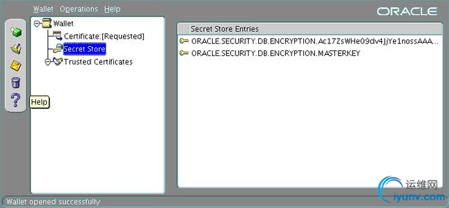

你可以通过Oracle Wallet Manager修改钱夹密码,在命令行中输入OWM即可调用如下GUI工具。从顶上的菜单选择Wallet -> Open并且选择你指定的钱夹的位置,然后给出钱夹密码,选择Wallet -> Change Password修改钱夹密码。需要说明的是修改钱夹的密码不会修改master密钥。
图2:Oracle Wallet Manager
