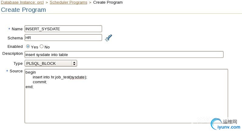

  创建Program截图
  Administration->Programs->Create
  创建Program的SQL如下
  BEGIN
DBMS_SCHEDULER.CREATE_PROGRAM(
program_name=>'HR.INSERT_SYSDATE',
program_action=>'begin
        insert into hr.job_test values(sysdate);
        commit;
end',
program_type=>'PLSQL_BLOCK',
number_of_arguments=>0,
comments=>'insert sysdate into table',
enabled=>TRUE);
END;
其中program类型里有3个选项分别代表
  PLSQL_BLOCK:表示该程序为可执行的PL\SQL匿名块
  STORED_PORCEDURE:表示程序为存储过程、函数或程序包
  EXECUTABLE:表示程序为位于操作系统上的可执行脚本或程序。

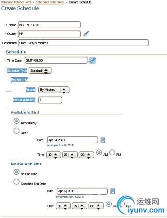

  创建Schedule截图
  Administration->Schedules->Create
  在Repeating部分,我们指定启动的频率,在指定启动频率时应采用日历表达式。起格式由3部分组成:频率、间隔、特定时间点。
  下面是一些简单例子
  每隔2天:FREQ=DAYLY;INTERVAL=2
  每隔30妙:FREQ=SECONDLY;INTERVAL=30
  每周的第一天:FREQ=WEEKLY;BYMONTHDAY=1
  每月的最后一天:FREQ=MONTHLY;BYMONTHDAY=-1
  每周日的凌晨1点:FREQ=WEEKLY;BYDAY=SUN;BYHOUR=1
  创建Schedule的SQL如下
  BEGIN
sys.dbms_scheduler.create_schedule(
repeat_interval => 'FREQ=MINUTELY;INTERVAL=5',
start_date => systimestamp at time zone '+8:00',
comments => 'Start Every 5 minutes',
schedule_name => '"HR"."INSERT_SCHE"');
END;

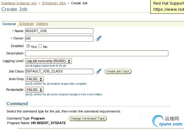

  有了program和schedule之后我们可以把两者结合起来创建一个JOB。
  利用已有program创建job
  其中Logging Level为job运行记录中的日志级别,分别有以下3个级别:
  Log everything(FULL):表示记录该job以及该job所在job class里其他job的日志信息。
  Log job runs only(RUNS):表示记录每次运行该job时产生的日志信息。
  NO  logging(OFF):表示关闭日志记录功能。
  这里的JOB CLASS的作用为,将一个或多个作业与一个Resource Manager用户组关联在一起,进行资源控制!

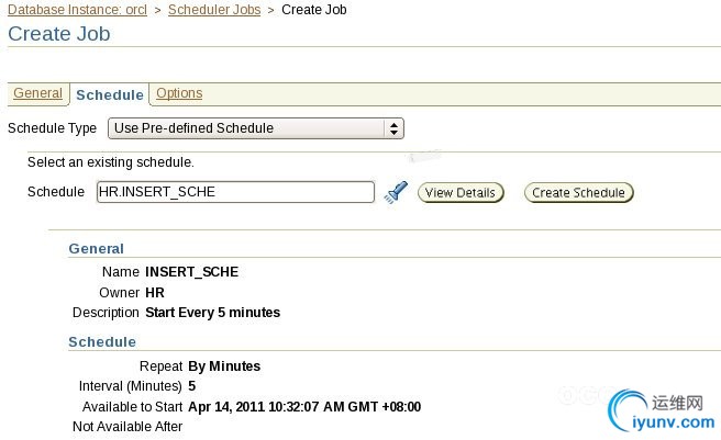

  利用已有schedule创建job
  其中Schedule Type中可选择Schedule的类型
  Standard:为标准的Schedule类型,需要用户自行定义Schedule的时间
  Use Pre-defined Schedule:使用之前定义过的Schedule
  Standard Using PL\SQL for repeated interval:使用PL\SQL编写Schedule的时间
  Use Pre-defined Window:使用之前定义的Window
  Event:使用基于时间的Schedule

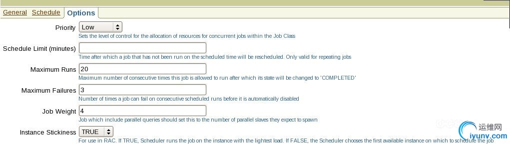

  JOB里的Options选项
  Priority:在相同的JOB CLASS中分配资源的等级。
  Schedule Limit(minutes):计划执行的任务如果在计划时间内没有被执行则在Schedule Limit规定的时间内重新执行。该选项只对重复执行的任务有效。
  Maximum Runs:任务执行成功次数达到Maximum Runs指定的次数后任务则不再执行
  Maximum Failures:持续执行的任务可失败的最大次数,达到Maximum Failures指定的值后该任务自动失效
  Job Weight:该JOB所支持的最大并行查询
  Instance Stickiness:应用在RAC环境中。如果设置为TRUE,那么该JOB将在负载最轻的实例上运行。如果设置为FLASE,将在第一个有效的节点上运行嗯该JOB。

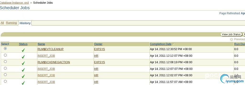

  以下是调度任务执行的结果
  SQL> select * from job_test;
DATE1
2011-04-14 11:32:07
2011-04-14 11:37:07
2011-04-14 11:42:07
2011-04-14 11:47:07
2011-04-14 11:52:07
2011-04-14 11:57:07
2011-04-14 12:02:07
2011-04-14 12:07:07
查看任务的运行日志
  Administration->Jobs->History
  默认情况下,数据库自身定义了一个PURGE_JOB的任务。该任务每天凌晨3点钟启动,清除30天前所产生的任务日志。如果进行相应的修改可单击“Global Attributes”或者直接修改"PURGE_JOB"。亦可单击Purge All Logs手动删除所有日志。
