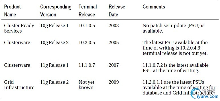

各个版本的Oracle集群软件的命名如下:

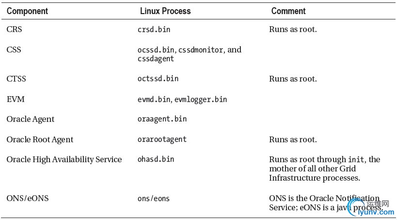

进程结构
安装结束后,会产生一些后台进程来确保集群正常工作并能够与外部通讯。其中的一些有序linux平台的要求需要以root用户权限来启动。比如,网络配置的改动就需要更高的权限。其他后台进程将以grid软件所在系统用户的权限来运行。下面的表格介绍主要的一些后台进程
后台进程说明
Oracle高可用服务 (OHAS)OHAS是服务器启动后打开的第一个Grid Infrastructure组件。它被配置为以init(1)打开,并负责生成agent进程。
Oracle AgentGrid Infrastructure使用两个oracle代理进程。第一个,概括起来说,负责打开一些需要访问OCR和VOTING文件的资源。它由OHAS创建。
第二个代理进程由CRSD创建,负责打开所有不需要root权限来访问的资源。这个进程以Grid Infrastructure所属用户的权限运行,并且负责在RAC11.1中racg所做的工作。
Oracle Root Agent和 Oracle 代理进程类似,有两个Root 代理进程被创建。 最初的代理进程由OHAS引发,它为linux系统中需要更高权限的资源提供初始化。创建的主要后台进程是CSSD和CRSD。反过来,CRSD将触发另一个root代理。这个代理将打开需要root权限、主要和网络相关的资源
集群就绪服务进程
(CRSD)
集群软件的后台主要进程,使用oracle集群注册信息来管理集群中的资源
集群同步服务进程
(CSSD)
管理集群的配置和节点成员
Oracle进程监控
(OPROCD)
oprocd在11.1版本中负责 I/O 隔离。它是在10.2.0.4补丁集中为linux系统引入的。在这个补丁集以前,内核hangcheck-timer 模块来做类似的任务。有趣的是,oprocd以前常被用在非linux平台中。Grid Infrastructure用cssdagent进程来替换了oprocd进程。
事件管理器(EVM)EVM负责发布Grid Infrastructure创建的事件
集群时间同步服务(CTSS)CTSS服务是一个可选项,通过网络时间协定服务器为集群提供时间同步,这个时间同步对RAC很重要。它可以运行在两种模式下:观望或者活动。当NTP被激活的时候,它运行在观察模式,若没有启动NTP,它将根据主节点同步所有节点的时间。
Oracle警告服务(ONS)负责通过快速应用框架发布事件的主要后台进程。
在RAC11.2中,Grid Infrastructure的启动顺序有了明显变化。代替直接通过inittab(5)打开CRS、CSS、EVM,OHAS进程现在主要负责创建agent进程,监控其他节点的健康状况,和打开集群资源。在非Oracle管理进程中,NTP是一个特殊的角色,在每个集群中,它需要提供时钟同步,Grid Infrastructure也不例外。
以下是11.2中Grid Infrastructure的一些主要后台进程:
