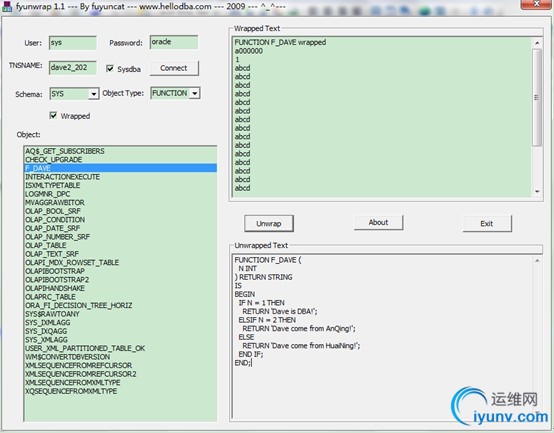

  阿里巴巴的张端弄了一个界面的Unwrap软件,下载地址:
  破解(Unwrap) 10, 11G PLSQL
  http://www.hellodba.com/reader.php?ID=36&lang=cn
  unwrap 我们第一节创建的F_DAVE函数:

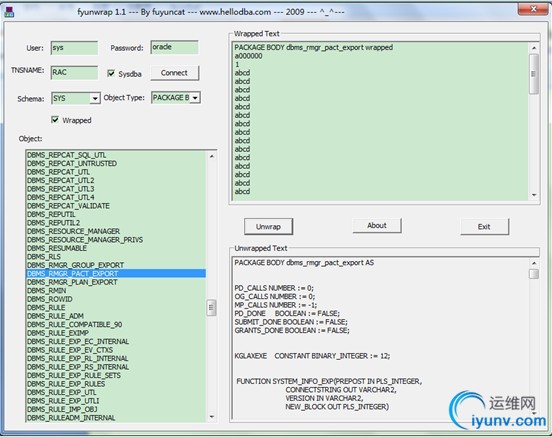

  不过Oracle 对一些对象进行加密的同时,也提供了代码,比如DBMS_ROWID包。 对于该包使用unwrap 和 直接从dba_source 查询的结果是一致的,而且dba_source 还提供了注释。
  SQL>exec unwrap('SYS','DBMS_ROWID','PACKAGE BODY');
  SQL>select * from dba_source where name='DBMS_ROWID';
