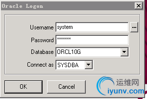

  1、先新建一个用户。双击“PL/SQL developer”图标,打开如下登记界面,用system登录,密码:manager,Database:ORCL10G,Connect as:SYSDBA(非系统用户,就选Normal)。然后单击“OK”。

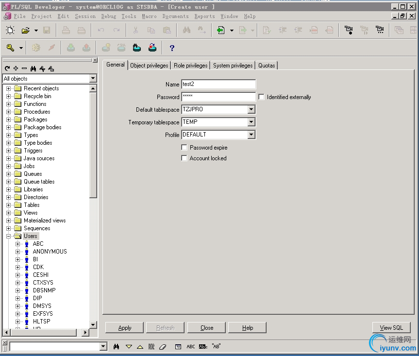

  2、进去之后,选中左侧的“USER”,然后右击,选择“New”功能,就打开了新建用户的界面,如下图。输入用户名和密码(我这里用test2),Default tablespace选“TZJPR0”,Temporay tablespace选“TEMP”,Profile选“DEFAULT”(后面这三个为什么这么选,具体的我也不知道,看见原来的那个用户特性就是这样子的,就照葫芦画瓢了)。填完之后“Apply”。注:Apply之后,这个界面不会自动关闭,而且那个密码会显示时空的,我开始的时候以为密码不对呢,后来发现其实不是这样子的,密码已经保存了,点“Close”关闭就行了。

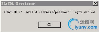

  4、通常情况下,要是密码错误会报这个错:invalid username/password:login denied(非法用户名/密码,登录被拒)。解决方法很简单,还是用system登录,修改一下用户的密码就行了。

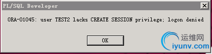

  要是出现下面这个错误,很正常:User Test2 lacks CREATE SESSION privilege:logon denied,大概意思就是说:用户Test2缺少创建session的权限,登录被拒(Oracle里面有各种权限,对于这个权限我就一直很晕)。既然没有权限,咱们就给它个权限。

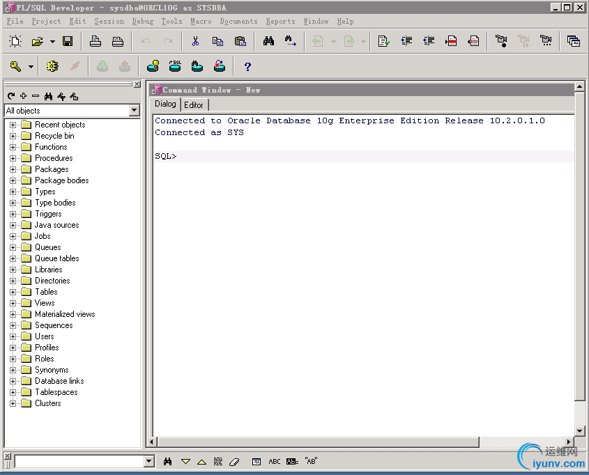

  5、再次打开登录界面,用sysdba登录,密码change_on_install(默认密码),Database:ORCL10G,Connect AS:SYSDBA
  6、这个授权要用到几个命令,所以先新建一个命令窗口。"Field"--->"New"---->"Command window",然后就会打开如下的命令窗口了。

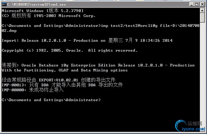

  9、接下来就是用命令行,导入我的DMP文件啦。打开cmd命令框。然后输入:
  imp test2/test@orcl10G file=D:\2014070802.dmp(具体格式:imp 用户名/密码@Oracle实例 field=DMP文件目录,我的文件放在D盘根目录下面),然后回车。此时会报错:只有DBA才能导入其他DBA导出的文件。这说明咱们又没有权限了,没有DBA的权限,又得授权。

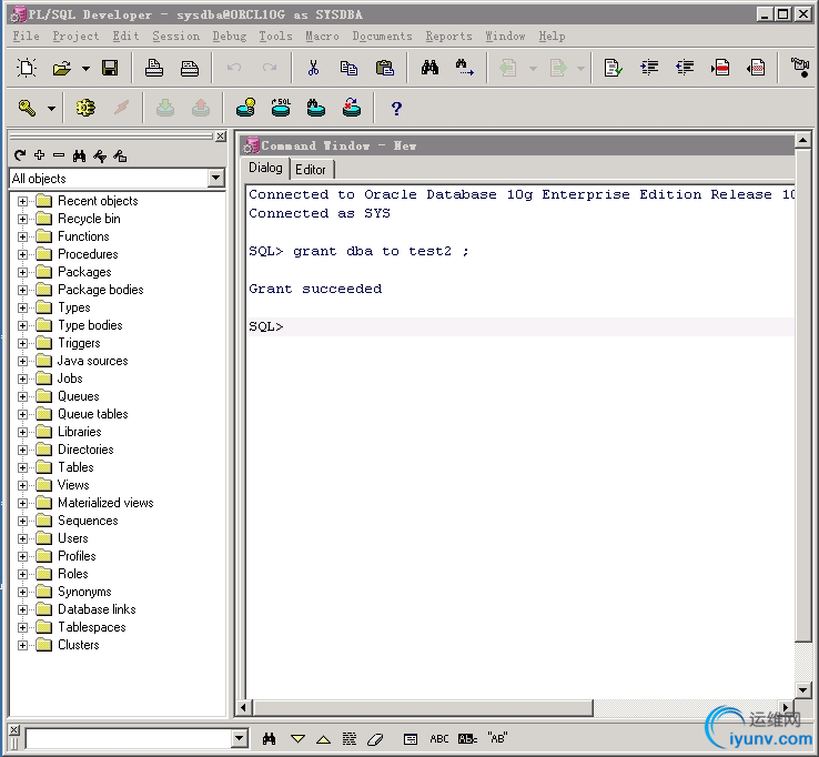

  10、这次还是用sysdba登录,密码:change_on_istall,新建个命令窗口,输入以下命令:
  grant dba to test2;然后回车,授权成功。

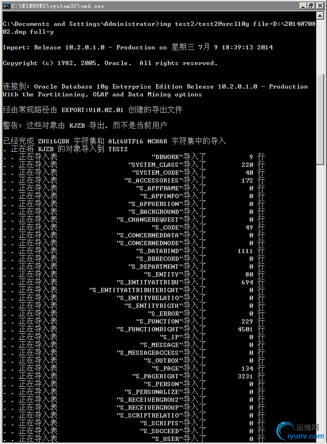

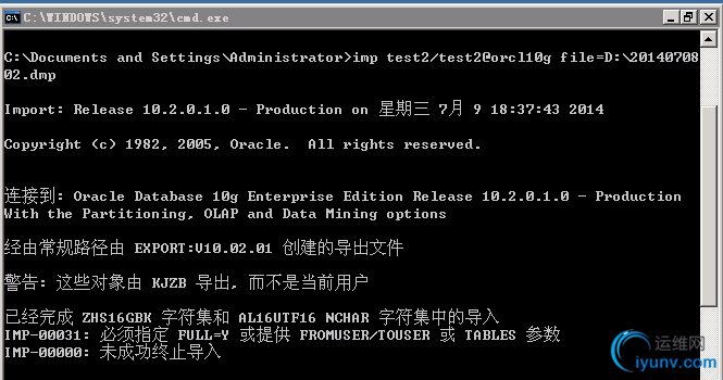

  11、返回到DOM命令框,还是输入刚刚那个imp命令(点上下光标键应该就能出来)。这时候又报错了:必须指定FULL=Y或提供FROMUSR/TOUSER或TABLES参数。我这是没有告诉它是全部导入、从指定用户导入、导入到指定用户、导入哪些表的数据。我这个是得全部导入的,所以选FULL=Y。
再添加上刚刚那个命令,在末尾加上"FULL=
Y",然后回车。开始导入了。

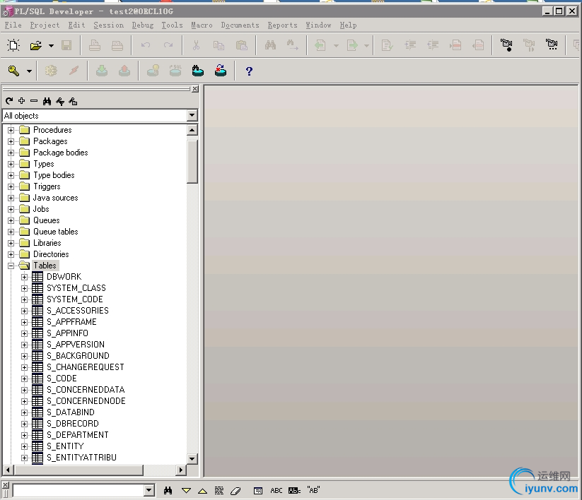

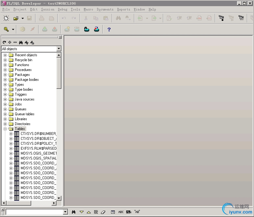

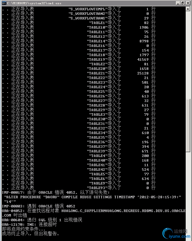

导入完成之后,会出现一些错误,譬如上面那几个错误,我以为会影响到使用,就查查了,发现网上说不处理没关系,我也就不处理了。
  12、再次用Test2登录 ,就能够看到刚刚导入的数据了。
