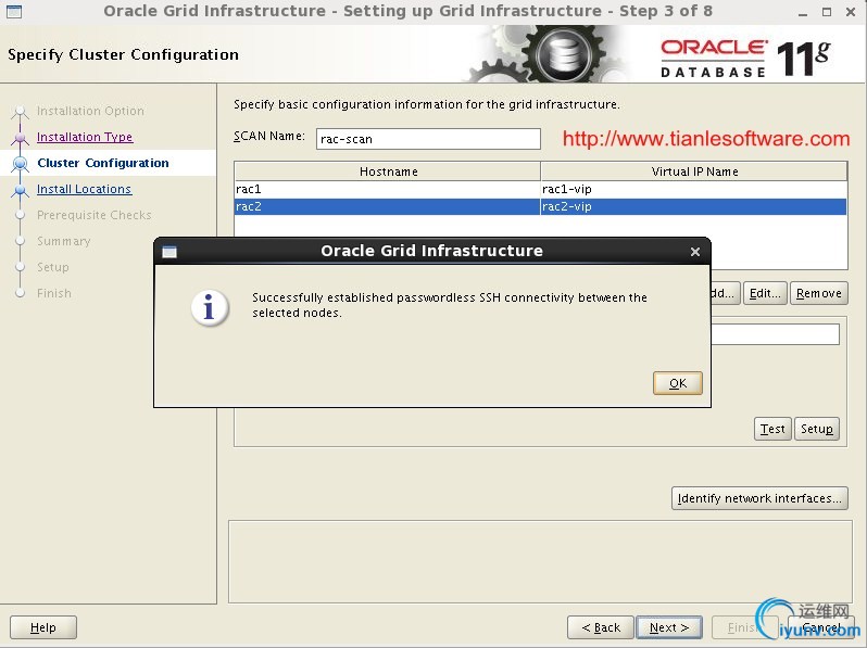

一.问题描述
  在VBox 上安装Oracle 11.2.0.1 的RAC, 在SSH 配置时报错:
  INS-06006: Passwordless SSHconnectivity not set up between the following node(s)
  注意:
  这里奇怪的表现是我们setup是成功,仅仅是Test 失败。

五.测试五
  我这里的问题和MOS上说的不一样,第一我们在新开的ssh窗口测试,是正常的,仅仅在安装窗口不能测试通过。
  我安装之前仅仅修改了一下环境变量,即修改了/home/oracle/.bash_profile文件,所以尝试source了一下,并重新登陆,来进行安装:
  [oracle@rac1 ~]$ source ~/.bash_profile
这次验证通过,由此可见,环境变量的问题也会导致 INS-06006 的错误出现。
