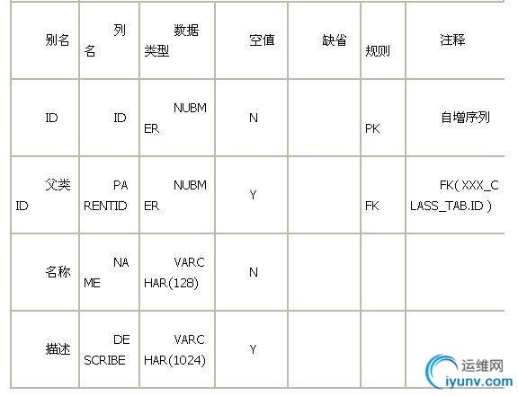

  三、可扩展多级编目在Oracle中的设计
  概念设计:
  物理设计:
  多级编目表的设计思路跟“树”的设计思路一样。ID是行的唯一标识,用Oracle的序列和触发器(可参见有关文章)实现自增长。PARENTID是指向本表的外键,如果该行有父节点则引用本表中父节点行的ID,如果该行是根节点则为空。

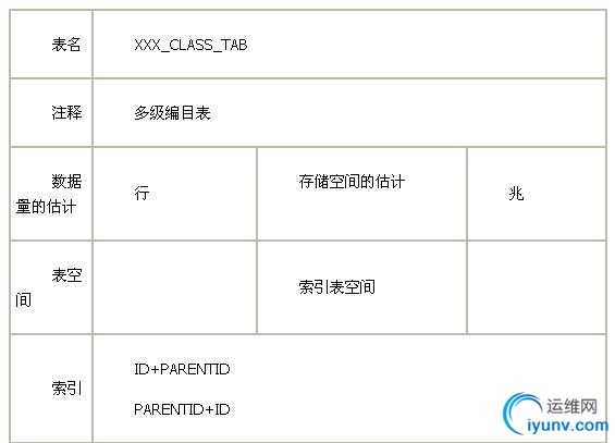

  五、提高connect by的查询效率
  如果多级编目表的数据较多或层次较多,为了提高查询效率,可以为多级编目表建立索引。索引的建立取决于connect by子句。上面例子的connect by子句为:
  connectby PARENTID =prior ID
  这时可以为该表建立两个索引,第一个索引在 PARENTID和ID上建立,第二个索引在ID和PARENTID上建立。这样无论正序还是逆序遍历该表,都会用索引访问代替全表扫描,从而提高查询效率。
