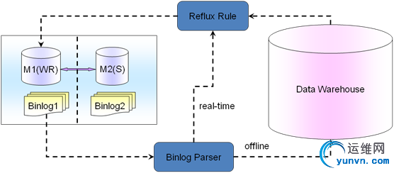

4)统计业务
比如PV、UV操作、页数的统计、流量的统计、数据的汇总等等,都可以划归为统计类型的业务。
数据库上做大查询的统计是非常消耗资源的。统计分为实时的统计和非实时的统计,由于mysql主从是逻辑sql的模式,所以不能达到100%的实时,如果是online要严格的非常实时的统计比如像火车票以及金融异地结算等的统计,mysql这块不是它的强项,就只有查询M1主库来实现了。
A,但是对于不是严格的实时性的统计,mysql有个很好的机制是binlog,我们可以通过binlog进行解析Parser,解析出来写入统计表进行统计或者发消息给应用端程序来进行统计。这种是准实时的统计操作,有一定的短暂的可接受的统计延迟现象,如果要100%实时性统计只有查询M1主库了。
通过binlog的方式实现统计,在互联网行业,尤其是电商和游戏这块,差不多可以解决90%以上的统计业务。有时候如果用户或者客户提出要实时read-time了,大家可以沟通一下为什么需要实时,了解具体的业务场景,有些可能真的不需要实时统计,需要有所权衡,需要跟用户和客户多次有效沟通,做出比较适合业务的统计架构模型。
B,还有一种offline统计业务,比如月份报表年报表统计等,这种完全可以把数据放到数据仓库里面或者第三方Nosql里面进行统计。

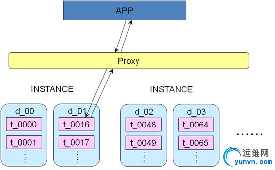

u  操作2:采用Proxy
–      拆分之后的查询操作,做一个Proxy,APP访问Proxy,Proxy根据访问规则就可以直接路由到具体的db实例,生成新的sql去操作对应的db实例,然后通过Proxy协议进行操作把操作结果返回给APP。
–      优势是Proxy和db实例是在一个网段,这样Proxy与db实例的操作的时间是非常短的。
