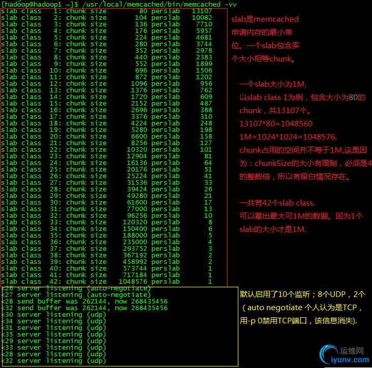

1.如何分配内存?
  1.1 默认启动内存分配情况
这段输出日志,可以分成2部分阅读。第一部分是slab内存分配信息;第二个:启用监听情况。
有3点没太搞清楚。
  • 为什么每次启动都是2个"send buffer....",而且都是28,32。
  • 每个server listening前面的26-35的数字编号是何含义?为什么不从0开始。
  • 括号里面的udp,是说明监听UDP类型协议吗?监听TCP协议监听呢呢?
有对这一块比较清楚的麻烦指导下,但还好不清楚这几点不影响大局。

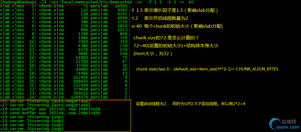

1.2 自定义启动规则
接下来,通过修改下启动参数,看下输出的日志。对比学习下。
通过对比,我们很容易理解一些基本概念。chunk size,增长因子。
值得一提的的有一个指标。
## -t 4时,监控curr_connections
## 4*2+2=10
[iyunv@hadoop1 hadoop]# echo stats | nc 127.0.0.1 11211 |grep connection
STAT curr_connections 10
## -t 2时,监控curr_connections
## 2*2+2=6
STAT curr_connections 6

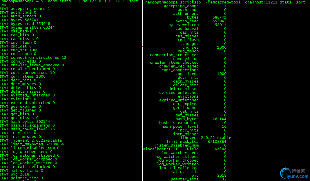

可以很清楚数据分布情况,把所有的Count列值求和,正好是1000.
当然用 echo stats slabs  | nc 127.0.0.1 11211 |grep used_chunks命令也可以,片段如下
9
10
11
12
13
[hadoop@hadoop1 scripts]$ echo stats slabs  | nc 127.0.0.1 11211 |grep used_chunks
STAT 1:used_chunks 10
STAT 2:used_chunks 26
STAT 3:used_chunks 30
STAT 4:used_chunks 37
STAT 5:used_chunks 47
STAT 6:used_chunks 50
STAT 7:used_chunks 72
STAT 8:used_chunks 93
STAT 9:used_chunks 91
STAT 10:used_chunks 142
STAT 11:used_chunks 174
STAT 12:used_chunks 228
./memcached-tool localhost:11211 stats 与  echo stats   | nc 127.0.0.1 11211 |sort命令类似
每个指标的含义,网上资料有很多了,而且通过名称也能猜出个所以然了。
