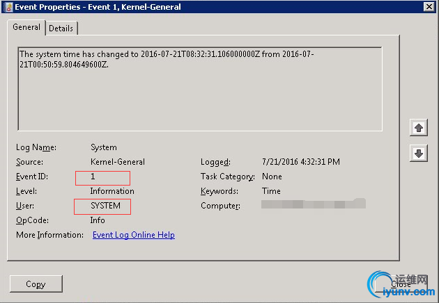

3.日志信息如下图,这个日志是系统日志,事件ID为1,时间从2016-7-21 00:50:59 被改为
2016-07-21 08:32:31

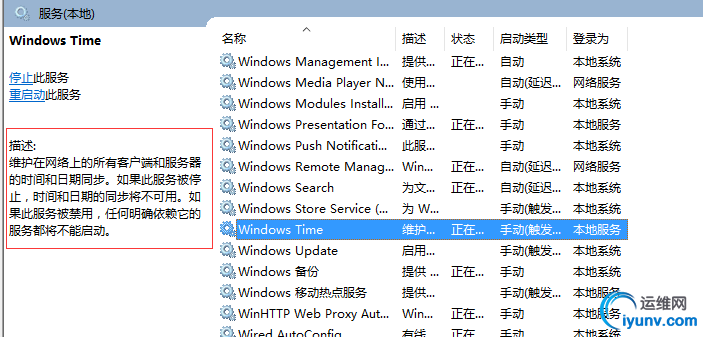

1)确定服务器的时间服务是否为正常启动

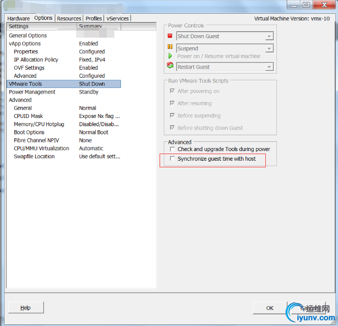

2)查看虚拟机是否和Esxi主机进行了时间同步,没有勾选的话不会和Esxi主机进行时间同步
3)因为用户的并不是管理域的,我让用户询问了一下DC的IP地址,然后使用net time进行时间同步
之前处理过一个问题也是时间不同步,使用了net time后就好了,net time \\ip或者计算机名称 /set即可,会立马同步时间

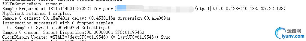

1)时间接着又被修改,之前开启的Debug日志这时候便起到了作用,打开Debug日志后,找啊找,找到三个IP地址
10.142.10.33   新加坡的一台域控      (手动设置的是34)
10.138.207.26  北京的一台域控
10.138.164.167 本机IP

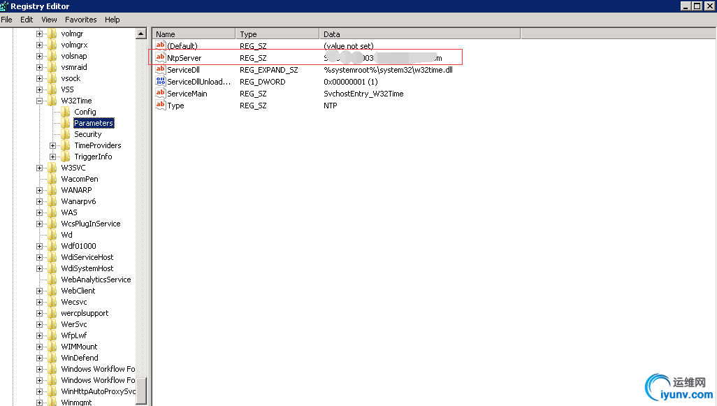

HKEY_LOCAL_MACHINE\SYSTEM\CurrentControlSet\services\W32Time\Parameters下NETServer的值是time.windows.com,可能是这个值造成的问题吧,将它改为34(切记这里输入34的FQDN)

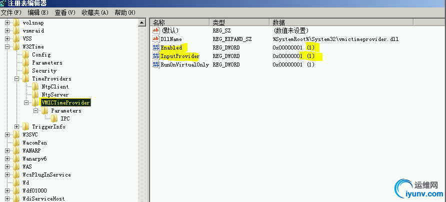

进行分析,黄色部分标明的地方全部改为0(就是不生效的意思),系统默认是启用读取虚拟机时间的所以需要将其关闭,必须重启计算机才生效,VMICTimeProvider(虚拟机时间提供源)

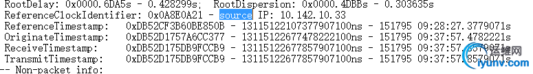

1)接着分析Debug日志,从日志信息中可以看到服务器有两个时间同步源
两个源分别是10.138.207.22 另一个10.142.10.33(新加坡域控)
2)10.142.10.33并不是PDC,理论上客户端不应该和它进行时间同步,因为都没有手动指定10.33
10.138.207.22,这是我们之前一直指定的时间同步源,于是让用户找人在207.22上运行了netdom query fsmo 查看PDC是否为207.22,结果PDC是10.34,34也是一台新加坡的域控也是PDC,207.22和10.33是一个子域
3)时间一直被修改的原因:因为我们设置的时间源是207.22,所以他会向207.22进行同步,但是10.34是我们子域中的PDC主机,域客户端默认都会向PDC进行时间同步

2)查看注册表下值
HKEY_LOCAL_MACHINE\SYSTEM\CurrentControlSet\Services\W32Time\Parameters ,看到值已经修改为了PDC的FQDN
