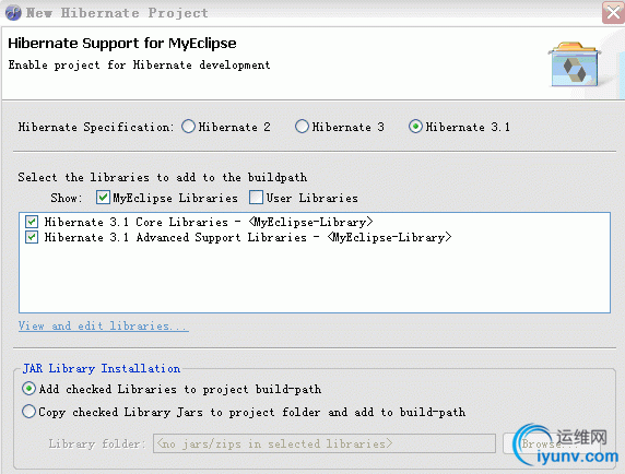

还有就是在配置项目的Spring和hibernate支持的时候将hibernate相关的包都勾上。(见图1)
  在选择JDBC连接时,注意数据库方言设置是否正确。Oracle默认的方言是:Oracle9i/10g

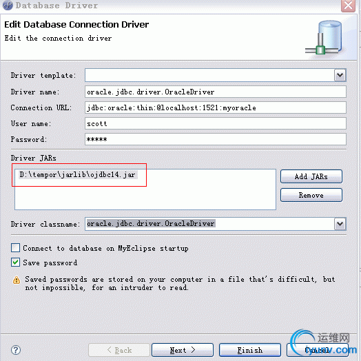

这里的驱动不是只在项目里用的驱动包,而是在配置“MyEclipse Database Explorer”连接数据库时所使用的jar包。(见图2)
  如果项目一开始使用12的版本出现了这样的问题,后来再更换,就无法解决了。只能重装MyEclipse插件。

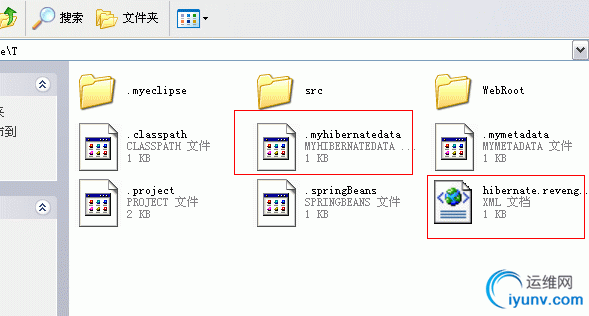

MyEclipse 会在项目相关的很多个配置文件中记录。典型的就是项目目录中那些以“.”开头的文件,查看一下就知道了。(如图3)
在MyEclipse较老版本的”.myhibernatedata”文件里加入如下内容也可以解决。
  “hibernate.dialect=org.hibernate.dialect.MySQLDialect”。
多查看一下这个文件,相关的参数还有:configFile=/../../hibernate.cfg.xml" 是否指向错误。
