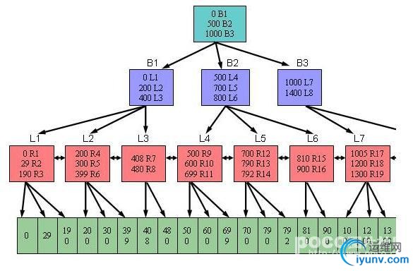

  可以用下图一来描述B树索引的结构。其中,B表示分支节点,而L表示叶子节点。
  对于分支节点块(包括根节点块)来说,其所包含的索引条目都是按照顺序排列的(缺省是升序排列,也可以在创建索引时指定为降序排列)。每个索引条目(也可以叫做每条记录)都具有两个字段。第一个字段表示当前该分支节点块下面所链接的索引块中所包含的最小键值;第二个字段为四个字节,表示所链接的索引块的地址,该地址指向下面一个索引块。在一个分支节点块中所能容纳的记录行数由数据块大小以及索引键值的长度决定。比如从上图一可以看到,对于根节点块来说,包含三条记录,分别为(0 B1)、(500 B2)、(1000 B3),它们指向三个分支节点块。其中的0、500和1000分别表示这三个分支节点块所链接的键值的最小值。而B1、B2和B3则表示所指向的三个分支节点块的地址。

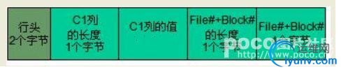

而对于分支节点里的一个条目(一行)来说,由于它只需保存所链接的其他索引块的地址即可,而不需要保存具体的数据行在哪里,因此它所占用的空间要比叶子节点要少。分支节点的一行中所存放的所链接的最小键值所需空间与上面所描述的叶子节点相同;而存放的索引块的地址只需要4个字节,比叶子节点中所存放的ROWID少了2个字节,少的这2个字节也就是ROWID中用来描述在数据块中的行号所需的空间。因此,本例中在分支节点中的一行所包含的数据大致如下图三所示:
从上图可以看到,在本例的分支节点中,一个索引条目占16个字节。根据上面叶子节点相同的方式,我们可以知道一个分支索引块可以存放大约405(6488/16)个索引条目。而对于我们所需要的3611个叶子节点来说,则总共需要大约9个分支索引块。
