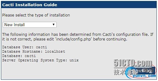

11:配置好之后重启输入 http://ip/cacti,如下图所示,next...
选 new install , next...
此处如果没有红色字体"NOT FOUND"字样则算通过,finish即可,如果有则要手动指定路径

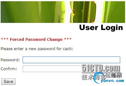

finish之后就出现cacti的登录界面,默认用户名和密码都是admin
login之后cacti强制要求更改密码,改完保存即可

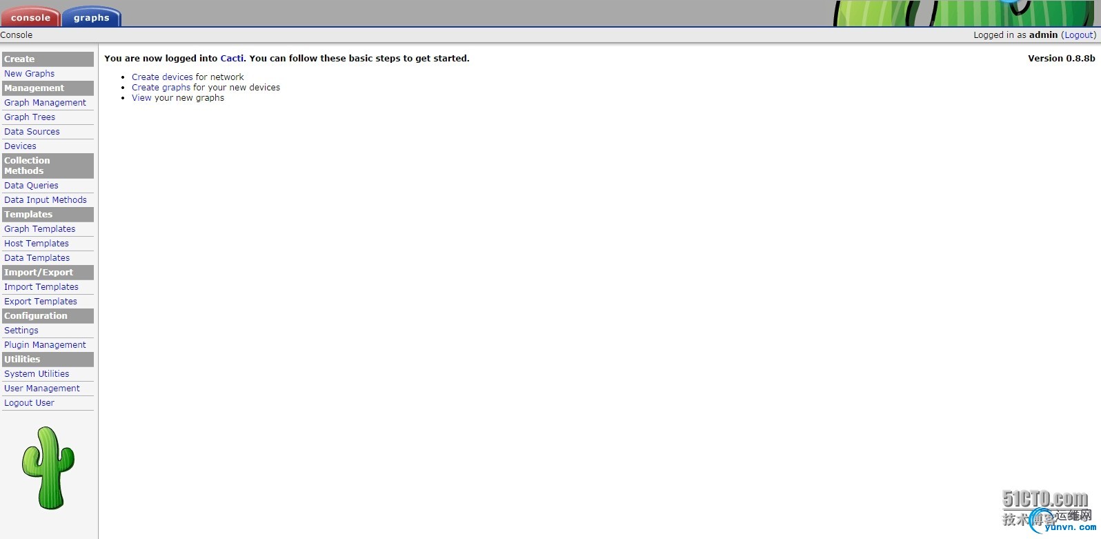

到这里前期的安装工作就算全部结束了,之后就是配置监控
