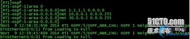

            所有基本配置结束后,我在三台路由上分别开启ospf,配置区域,并在指定接口上启动ospf,(一个接口只能加入一个区域。)
          上图中可以看到,两个接口0/1和0/0已经和对方接口达到了Full状态,三台路由上都显示各自达到FULL状态,这个三台路由的单区域ospf就做好了。

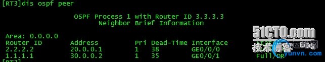

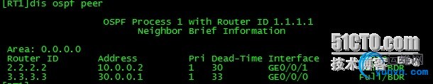

          根据优先级相同时,router id大的优先的原则,RT2的g0/0/1会被选举为RT1和RT2之间网络的DR,同理,RT3的g0/0/0会被选举为RT2和RT3之间网络的DR,RT3的g0/0/1会被选举为RT3和RT1之间网络的DR。
          然后来看看结果:
          结果我们看到的并不是预期的结果,反而相反, 原因是三台路由若同时开启ospf,那么按照上述的原则进行DR,BDR选举,但我启ospf时的顺序是RT1 ,Rt2,RT3,,所以DR,BDR的选举就没有按照优先级和router id 的大小,而是按照ospf启动的顺序,从而导致了这样的结果,可以讲三台路由同时reset ospf process 来消除这一干扰。
