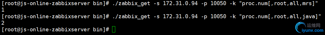

那么我们再返回到zabbix-server使用zabbix_get命令,查看一下zabbix_server是否能得到这个“1”。
wKiom1exJADSv1TPAAAz4CrcYbY287.jpg 看,mrs进程数量是1,java进程数量是2,与真实结果相同,这样我们心里就有底了,这个key是可以用的,可以直接添加到item里。

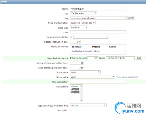

于是乎,在zabbix的web界面里---configuration---Templates/Hosts里添加一个item,如图:
