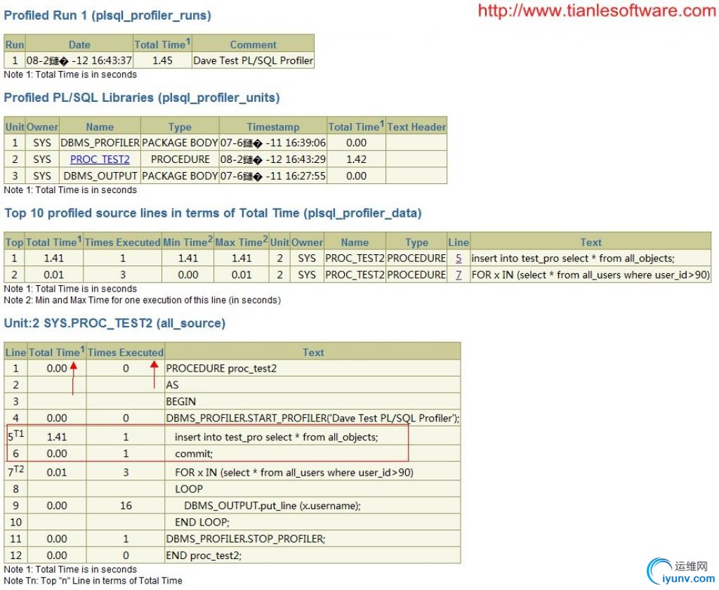

3.2 示例2
  CREATE OR REPLACE PROCEDURE proc_test2
  AS
  BEGIN
  DBMS_PROFILER.START_PROFILER('Dave Test PL/SQL Profiler');
  insert intotest_pro select * from all_objects;
  commit;
  FOR x IN (select * fromall_users where user_id>90)
  LOOP
  DBMS_OUTPUT.put_line(x.username);
  END LOOP;
  DBMS_PROFILER.STOP_PROFILER;
  END proc_test2;
  SQL> exec proc_test2
  PL/SQL procedure successfully completed.
  SQL> @?/rdbms/admin/profiler.sql
  RUNID RUN_DATERUN_COMMENT
  1 08-FEB-12 14:55:38 Dave TestPL/SQL Profiler
  2 08-FEB-12 15:03:11 Dave TestPL/SQL Profiler
  3 08-FEB-12 15:07:26 Dave TestPL/SQL Profiler
  4 08-FEB-12 15:09:40 Dave TestPL/SQL Profiler
  --这里这里的RUN_COMMENT内容,其在DBMS_PROFILER.START_PROFILER 中指定,主要用来辨别我们的RUNID.
  Usage:
  sqlplus apps/<pwd>
  SQL> START profiler.sql <runid>
  Enter value for 1: 4
  SQL>

  测试结果如下:
  3. 两个示例的区别在于示例1没有修改PL/SQL 对象,而是在PL/SQL 代码块中start 和stop了DBMS_PROFILER。 而示例2中是修改了PL/SQL 对象,将DBMS_PROFILER 添加到PL/SQL 对象中。
  官网的资料是先备份PL/SQL对象,然后修改,将DBMS_PROFILER 添加到对象里,这样的好处是每次调用时都会统计PROFILER的信息。当然麻烦的是需要修改对象,而在示例1中,在PL/SQL 代码块中启动和关闭,就免于修改PL/SQL 对象。
  所以具体采用哪种方式要结合自己的需求,能达到目的即可。
