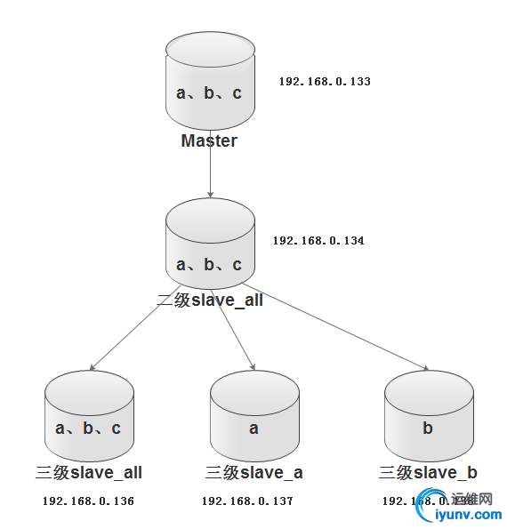

应用需求说明
read量较大、分散
write为预制或集中
方案场景说明
Master Server:有三个库,分别为a、b、c
二级slave_all:全量slave(剔除mysql,information_schema,performance_schema,test)
三级slave_all : 全量slave(剔除mysql、information_schema、performance_schema、test)
三级slave_a:仅同步a库
三级slave_b:仅同步b库
OS及mysql版本说明
centos 6.5 x64
mysql-5.6.25
开始部署
