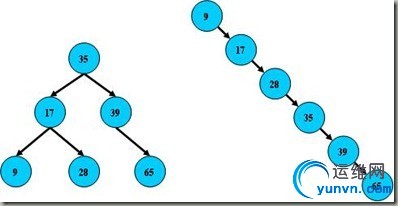

再说一下平衡二叉树:
        这是一幅平衡二叉树,左子树的值总是小于根的值,右子树的值总是大于根的键值,因此可以通过中序遍历(以递归的方式按照左中右的顺序来访问子树),因此遍历以后得到的输出是9、17、28、35、39、56、65、87。这样,如果要查找键值为28的记录,先找到根,然后发现根大于28,找左子树,发现左子树的根17小于28,再找下一层右子树,然后找到28。通过了3次查找找到了需要找的节点。但是如果二叉树节点分布非常不均匀,就像第二张图那样,那么如果要查找39这个节点的话,查找效率和顺序查找就差不多了,最差的结果就是查找65,那么二叉搜索树就会完全退化成线性表。因此如果想要最大性能地构造一个二叉查找树,需要这颗二叉查找树是平衡的,平衡二叉树对于查找的性能是比较高的,但是不是最高的,只是接近最高的性能。要达到最好的性能,需要建立一颗最优二叉树,但是最优二叉树的建立和维护需要大量的操作,因此用平衡 二叉树就比较好。同时,平衡二叉树多用于内存结构对象中,因此维护他的开销相对较小。

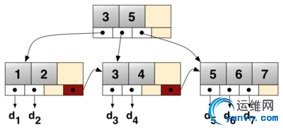

③什么是B+树,其特性是什么B+树的概念还是过于复杂,直接上图比较合适,来一张维基百科上的截图:
从上面可以看出,所有记录的节点都在页节点中,并且是顺序存放的,如果我们从最左边的节点开始遍历,可以得到的所有键值的顺序是:1、2、3、4、5、6、7。
在B+树中,所有记录节点都是按照键值的大小顺序存放在同一层的叶节点中,各个叶子节点通过指针进行连接。由于一个节点中存放了多条的数据,那么检索的时候,进行的磁盘IO次数将会少掉很多。
在B+树插入的时候,为了保持平衡,对于新插入的键值可能需要做大量的拆分页操作,而B+树主要用于磁盘,因此页的拆分意味着磁盘操作,因此应该在可能的情况下尽量减少页的拆分。因此,B+树提供了旋转的功能。至于旋转和删除等内容,过于复杂,这篇笔记先不做记录。只是了解使用B+树的原因以及B+树的特性。
