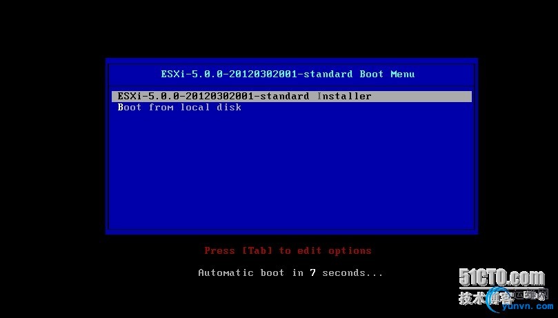

1.将ESXi 5.0程序制作成光盘,放到光驱,并修改启动项,引导后进入如图的画面,第一个选项是安装ESXi-5.0.0-20130302001,第二个选项则是从本地磁盘启动,这里选择第一项,进入ESXi安装。

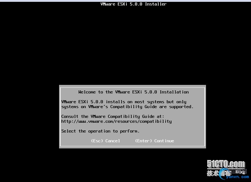

wKiom1Q5TgXSaOwAAADy35I8dqw009.jpg 2.选择ESXi-5.0.0-20130302001-standard Installer后,系统进入安装ESXi的过程,进入ESXi的欢迎界面,如图上所示,ESXi5.0能支持大部分的硬件系统,只有少数的硬件不被支持。这里我们按Enter键继续。如图

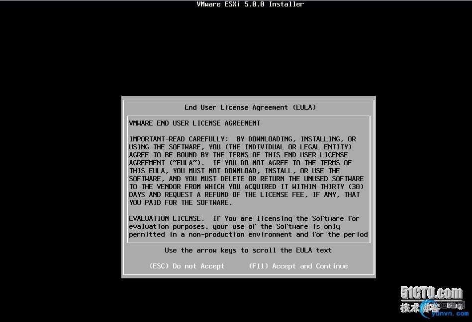

wKioL1Q5TzuxDg0bAAE4bdM01o8020.jpg 3.在用户授权使用协议界面中,按F11接受许可协议,如图:

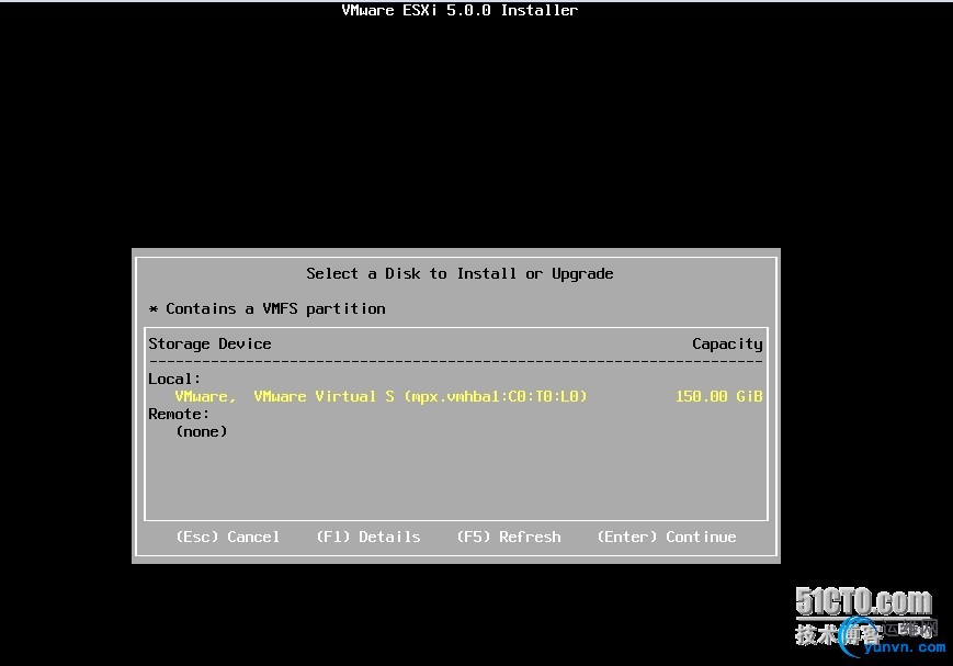

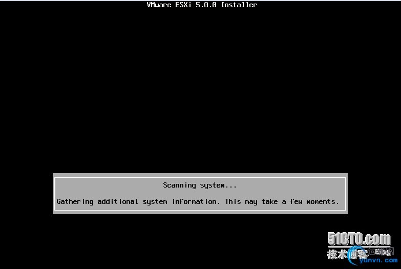

4.同意协议后,系统开始扫描本地的设备,在Select a Disk to Install or Upgrade中为VMware Esxi 5.0选择安装的位置,在本实验中,我们选择了一个150GB的硬盘,实际生产环境中,根据环境需求,进行选择,所选择的磁盘可能会被重新分区,这样原有的数据会被抹去。如图中的C0:T0:L0表示的意思是Channel、Target、Lun。

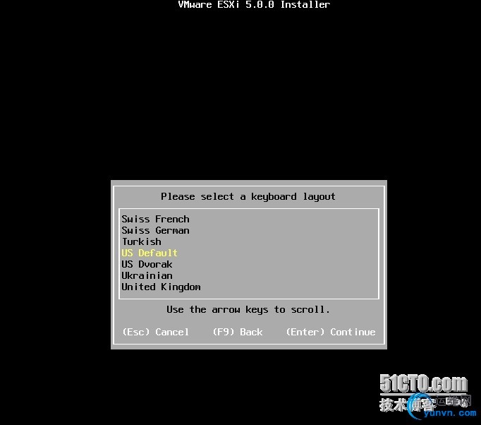

5.选择主机的键盘类型,安装后,可以在控制台直接更改键盘的类型,如图:

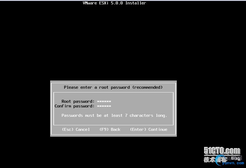

6.输入主机的根密码。可以将密码留空,但为了确保第一次引导系统时的安全性,建议输入不少于7位的密码,安装后可以再控制台更改密码,如图:

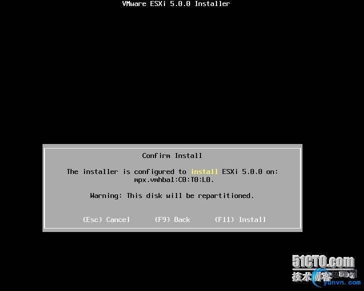

wKioL1Q5U1GwVN7PAAC0JzuUEiA838.jpg 8.在确认安装界面按F11键开始安装,如图:

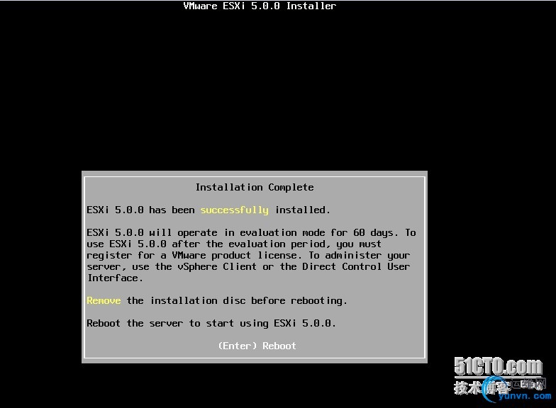

9.在安装过程中会显示安装进度,安装成功后,会提示已经成功安装了ESXi5.0,还会提示有60天的试用期,超过后需要注册license才能正常使用,如图:

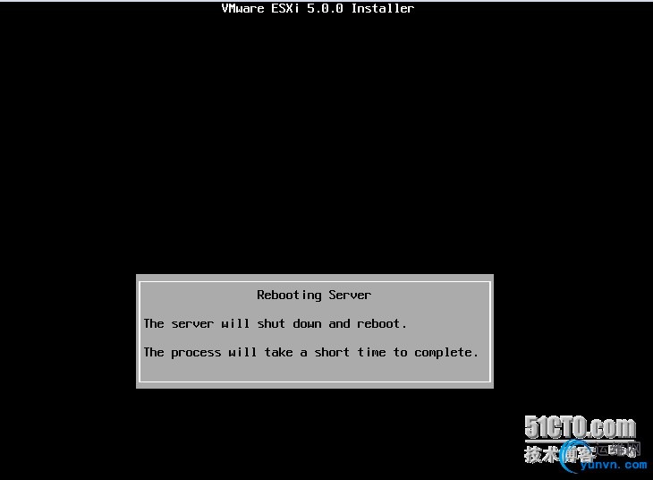

wKioL1Q5VBPzZpKPAAGSPz5BUgY365.jpg 安装完后,取出CD、DVD、或者U盘,按Enter键重新引导主机,如图:

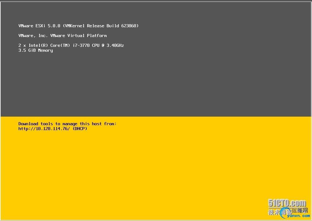

启动ESXi5.0系统,会在控制窗口中看到服务器的信息,如服务器的CPU、内存的信息,及网络IP信息,如果要访问这台服务器如图:
