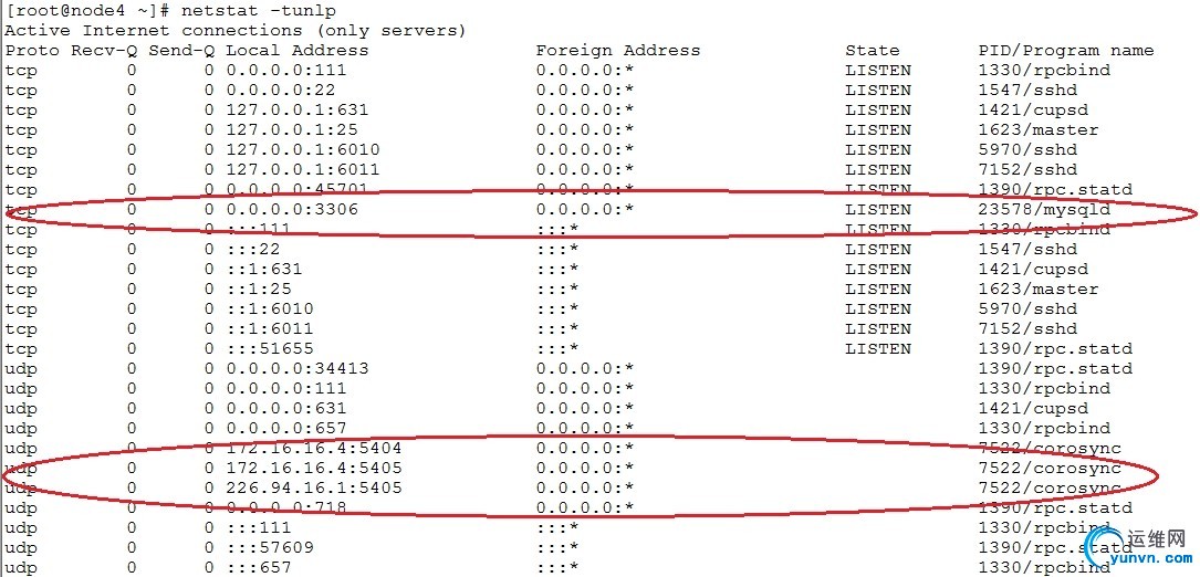

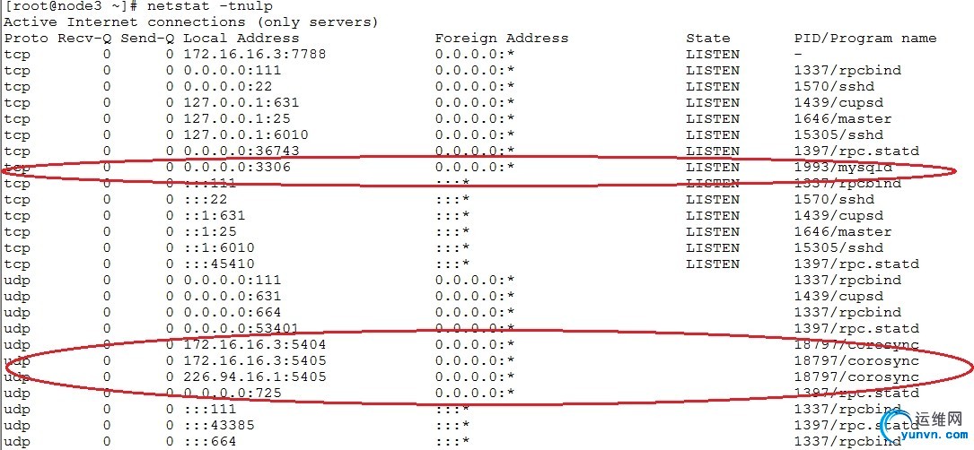

看 现在node3和node4都在线 ,此时node3为主节点,资源都在node3节点上.看下node3是否已经启动了mysql
可以看到mysql在node3节点上

可以看到node4成为了主节点,node3处于standby状态,资源都转移到了node4上面.
可以看到mysql在node4节点上依然工作起来..
