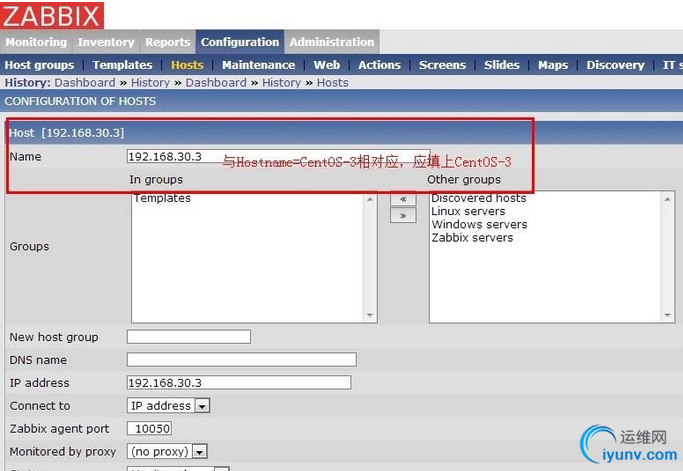

二、zabbix_server.log出现的提示
2009:20121023:193549.354 Sending list of active checks to [192.168.30.3] failed: host [CentOS-3] not found
这是因为zabbix_agentd.conf配置文件中的Hostname与web中的主机名对应。

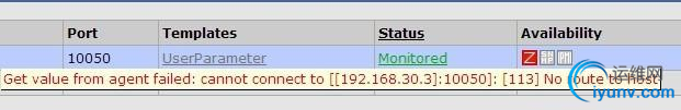

(2)
Get value from agent failed: cannot connect to [[192.168.30.3]:10050]: [113] No route to host
看提示“No route to host”,与网络连接有关。排除的方法如下:
a)查看192.168.30.3这台机器是否已开机
b)在zabbix server端向这台机器ping,看网络是否通
c)用telnet 登录10050和10051端口,看该主机是否允许这两个端口通讯
d)查看iptables防火墙规则是否拦截10050、10051端口
