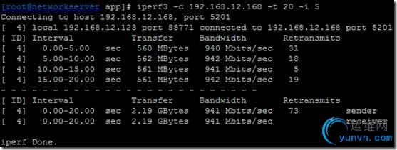

  iperf提供很多参数,可以多角度、全方位地测试网络带宽利用率,例如,要改变iperf运行的时间和输出频率,可以通过“-t”和“-i”参数来实现,如图2所示。
  图2 添加“-t”和“-i”参数后的iperf输出
  从图2 可以看出,输出状态的间隔变为每5秒钟一次,总共执行测试时间为20秒,测试的带宽速率仍然保持在941Mbits/sec左右,唯一变化的是失败重传次数增加了。

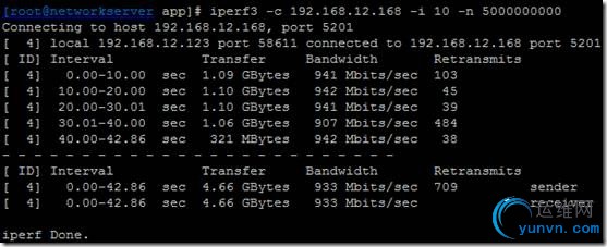

  为了模拟大量的数据传输,也可以指定要发送的数据量,这可以通过“-n”参数来实现。在指定“-n”参数后,“-t”参数失效,iperf在传输完毕指定大小的数据包后,自动结束,如图3所示。
  图3 iperf客户端通过“-n”参数指定要传输的数据量
  图3的例子是指定发送一个5GB左右的数据包,并且每隔10秒钟输出一次传输状态,从这个输出可以看出,当失败重传次数较多时,传输速率急速下降。

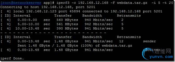

  有时候,为了模拟更真实的TCP应用,iperf客户端允许从一个特定的文件发送数据,这可以通过“-F”参数实现,如图4所示。
  图4 iperf客户端通过“-F”参数指定文件来发送数据
  在图4的例子中,通过“-F”参数指定了一个webdata.tar.gz文件作为iperf要传输的数据,在使用此参数时,需要同时指定一个“-t”参数来设置要测试传输的时间,这个时间尽量设置长一些,因为在默认传输时间10秒内,这个文件可能还没有传完。

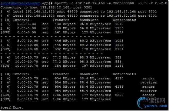

  在使用iperf进行网络带宽测试时,如果没有指定发送方式,iperf客户端只会使用一个单一的线程,而iperf是支持多线程的,可以使用iperf提供的“-P”参数来设置多线程的数目,通过使用多线程,可以在一定程度上增加网络的吞吐量。

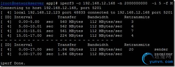

  下面通过两个例子进行简单对比,图5是iperf使用单线程传输1.86GBytes数据所消耗的时间和带宽使用情况。为了速率单位统一,这里使用“-f”参数将输出结果都通过MBytes来显示。
  图5 iperf在单线程模式下的传输时间和传输速率
  从图5中可以看出,传输1.86GBytes的数据消耗了17秒的时间,平均带宽速率为112MBytes/sec(注意单位).下面再看看使用多线程后,iperf传输同样大小数据量所消耗的时间和平均带宽速率,如图6所示。
  图6 iperf使用多线程后的数据传输状态
  这里通过“-P”参数开启了2个多线程,从传输时间上看,传输1.86GBytes的数据,消耗时间为10.79秒,比之前单线程的传输时间少了近7秒钟,在平均带宽速率上,从之前单线程的112MBytes/sec提高到177MBytes/sec,从这个结果可以看出,多线程对网络传输性能的提高不小。
