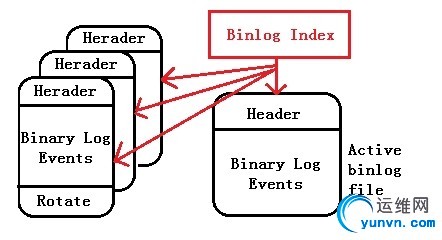

二进制日志的结构
看上图,二进制日志由若干个文件组成,事件存储在一系列binlog文件中,文件名类似于host-bin.000001,还有一个索引文件通常文件名为host-bin.index,索引文件跟踪服务器使用的所以binlog文件,索引文件的每一行都包含了一个binlog文件的完整文件名,使用这些命令,如PURGE BINARY LOGS,RESTART MASTER FLUSH LOGS,添加或删除binlog文件,也导致索引文件添加或删除行。
