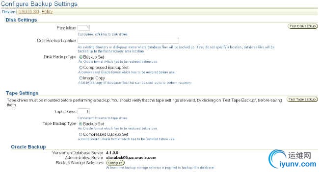

  下面介绍如何在 Oracle Enterprise Manager 中使用 MML 组件。 首先,在 Oracle Enterprise Manager GUI 中选择 Maintenance 选项卡:
  从以上菜单中,选择标题为“Configure Backup Settings”的超链接,随即将显示一个如下所示的屏幕:
  注意此屏幕上的“Tape Settings”部分,您将在该部分中配置 Oracle Backup 工具。

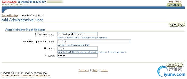

  Oracle Backup Administrative 软件可以在一台独立的主机上运行,在此主机中,该软件通过数据服务器上运行的代理进行管理。 在本示例中,Administrative 主机安装在主机 proliback.proligence.com 上并在其上运行,且 Oracle Backup 工具已经安装到 /bin/obt 目录中。

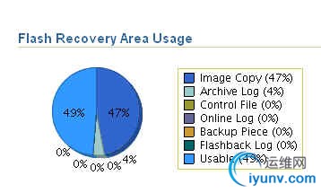

  Oracle Enterprise Manager 通过向 Recovery Settings 页(显示快速恢复区域中的文件细分)中添加一个饼图来利用新的 V$RECOVERY_FILE_DEST 视图:
